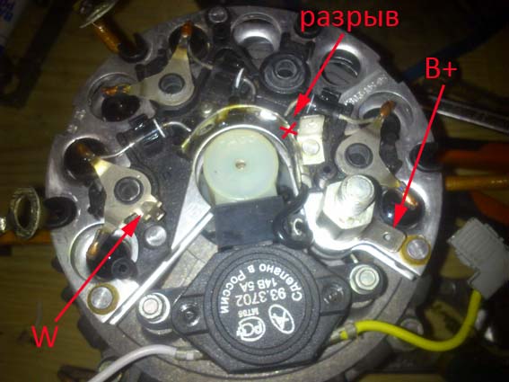

Если судить по этой фотке Изображение
автор уже поставил нужный регулятор - 93.3702
его характеристики (из инета):
Регулируемое напряжение, В: 14,6±0,2
Ток обмотки возбуждения, max, A: 5±0,25
Диапазон рабочих температур, °С: -40...+90
Допустимая синусоидальная вибрация с ускорением, м/c2: 100
Степень защиты: IP55 ГОСТ 14254
Однако, это не помогло
