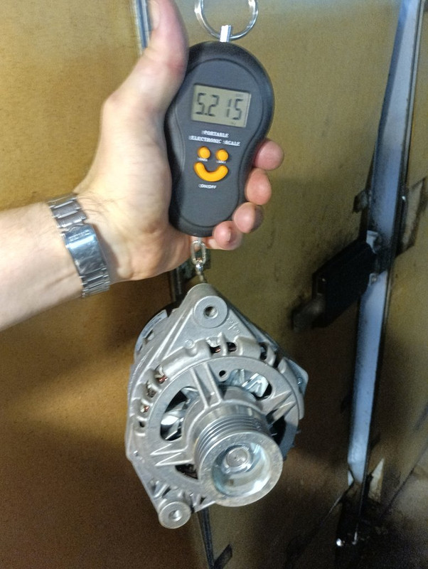

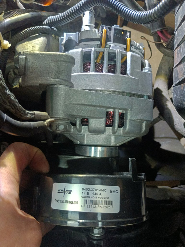

Приобретен новый генератор для Нивы-Шевроле
КЗАТЭ 9402.3701-04С на 140 ампер
Масса этой железяки 5215 грамм.
Якорь сопротивлением около 1,8 ом.
Может потянуть и 7-8 ампер.
Выпрямительный мост на 6 диодов
Под крышкой у него оказался регулятор напряжения TRT5-02.
С поддержанием напряжения у него беда, особенно, если автомобиль с кондиционером.

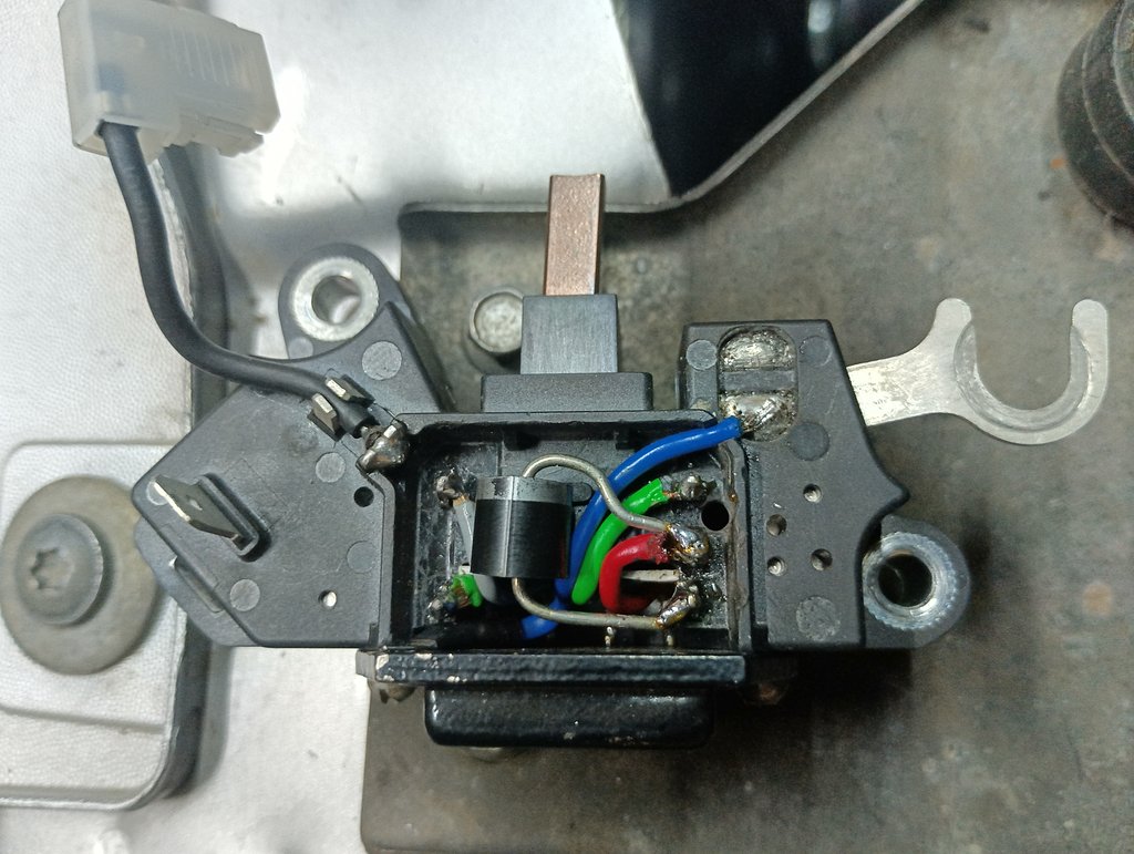

Родной регулятор был препарирован и переделан
об этом тут http://www.drive2.ru/b/683699146091146942/,
а вместо него был установлен регулятор 8491.3702 Орбита, и не только он.
Были еще опробованы самодельные регуляторы
845.3702 с диодом шоттки SB560 и 844.3702 с диодом шоттки 15SQ045.

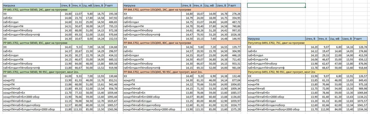

Все варианты подверглись измерению тока генератора, напряжения на болте гены и напряжения на аккуме при различных комбинациях нагрузок и температуры. Ток измерялся шунтом на 100 ампер прямо с болта гены.
В некоторых режимах я повышал открытием заслонки обороты двигателя, чтобы увидеть верхнюю полку его ТСХ.
Из приведенных вариантов мне более понравился с регулятором 844.3702 (хотя, в общем-то, интегралки идентичные) и диодом шоттки 15SQ045. В таком варианте с напряжением получше. Если попадется РР 9454.3702 от ВТН, попробую и его, мне кажется, он бы смог стать лучшим. Общее впечатление от генератора сложилось двоякое —

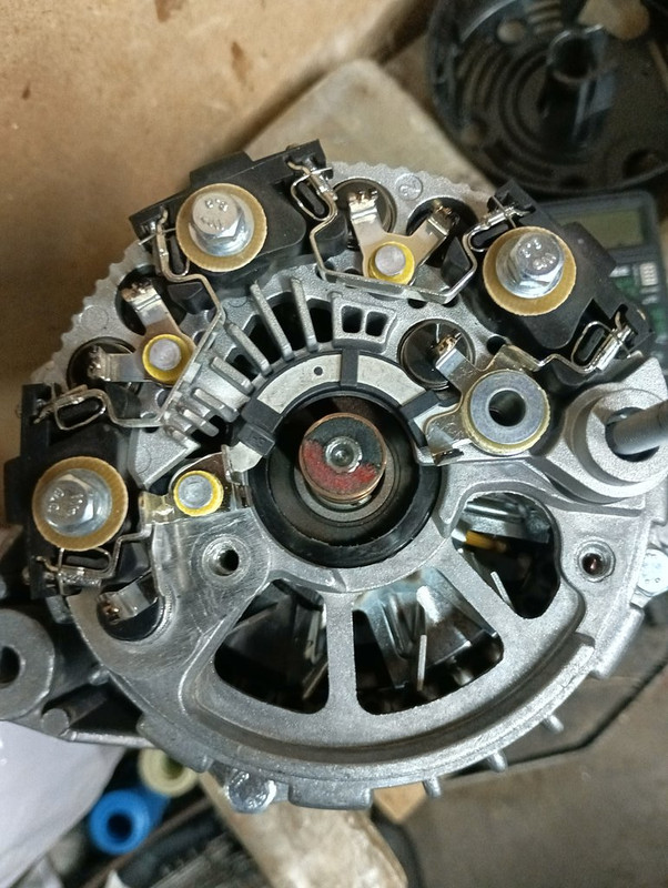

@styxsv , жаль диоды не видны((
Добавлено спустя 18 минут 36 секунд:
Лет десять назад мудрил как бы заменить родные диоды на шоттки, не получилось.
М401-2103-2106-21213-ШН GLC 2016
Это да, судя по цифрам, самый хороший вариант. Хорошие таблицы. :smile_yes:
Видно, что с кондеем хорошие цифры с гены становятся сильно грустнее.
А вот вопрос есть, интересно по весу как соотносится РИФ с этим 140а геной КЗАТЭ? Сопротивление ротора не мерил? Интересно сколько там в максимуме может потечь ток от РР.
Да, есть такое. Шоттка тоже имеет отрицательный коэффициент. Хотя, слава богу, находится в пределах своей рабочей полосы по току/температуре. Судя по графикам даташита, на меньших токах дельта должна быть больше, чем на близких к номинальным. И вот почему не так? Ведь На хх при максимальной нагрузке duty cycle стремится к 100%, а ток там в импульсах и так максимальный.
Сопротивление ротора померю. Про вес мож тоже не забуду.
