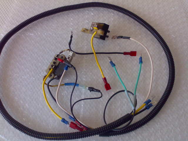

Слегка подниму тему. Я давно собирался последовать совету, описанному в первом посте, и вот неспешно начал. По ходу дела возникло несколько замечаний.
1. После высверливания заклепок и разрезания пары очевидных связей весь модуль распадается на две независимые части - щеточный узел и микросборка. Нет необходимости припаивать провода ко всем выводам, а только к двум отрезанным. Заметьте, ни одна из ножек микросборки не режется непосредственно. На микросборке припаиваем к обрезку, который отрезали и к выводу корпуса. Оба эти провода идут на щетки - там к одной из них тоже надо будет припаять. Остальные три провода можно подключать клеммами: на проводах две "папы" и одна "мама".
Я вообще очень осторожно отношусь к пайке в таких ситуациях (я сам электронщик - знаю, о чем говорю). Оба эти контакта железные, так что надежная пайка проблематична. В любом случае, провода надо как-то механически закрепить.
2. Провод клеммы "D" (на фото коричнево-белый) не обязательно заводить в корпус генератора - там внутри всего лишь простая перемычка, никуда не подключенная. Его можно подключать непосредственно к разъему провода, подходящего к генератору.
3. Аналогично с черным проводом (фаза генератора), только там надо поставить узкую клемму, и подключить к контакту на диодном мосте, который отогнут вверх (на крышке даже есть отверстие). Это, правда, другая фаза, но какая разница?
4. Пока чисто теоретические рассуждения. Если уж идти до конца, то необходимо и саму микросхему правильно подключить. Если у кого-то есть вскрытый экземпляр, посмотрите, куда подключена ножка № 10 (вторая от угла, противоположного точке)? Я подозреваю, что она или соединена с плюсом (нога 2), или вообще болтается. А вообще-то она должа быть соединена с "плюсом" аккумулятора отдельным проводом, для исключения падения напряжения на силовом проводе. Можно ли ее как-нибудь подключить? Проблемы в основном технологические - как закрепить провод, чтобы не обломать ножку, как обратно загерметизировать корпус и пр.

Все сделал, с учетом моих же замечаний в предыдущем посте.
Все силовые провода (три из пяти) сечением 1.5 кв. мм, длина около метра.
Результат потрясающий. Напряжение в холодном состоянии 14.6 (температура воздуха около +5). Во время езды опускается где-то до 14.1 (за точность не ручаюсь, но сути не меняет).
Еще фото см. в моем альбоме. Как всегда, под каждым фото - краткие комментарии.
Кто будет повторять, имейте в виду, что в исходном описании есть ошибка - два провода перепутаны. Специально не говорю, какие - проверяйте сами, так надежнее. Тем не менее, еще раз спасибо автору за идею.
