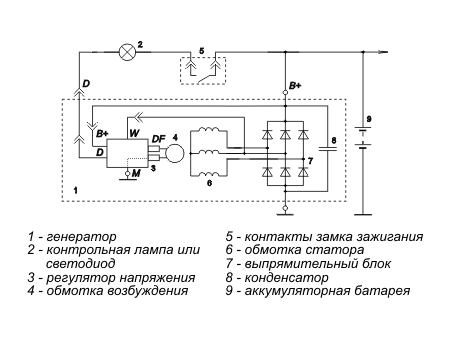

Не осилил всю тему)))
Куда впаивать диод с трехпроводным регулятором нового образца?
Регулятор такой:
Схема включения соответственно такая:

Lomonosov,
Регулятор такой:
Какоой? Номер укажите. (а точнее, какое напряжение регулирования у этого регулятора)
И прочитайте предупреждение, на самой первой странице, про РН нового образца.
А потом - нужен ли вам этот диод?
Замутить можно попробовать.
Сразу говорю, сам не пробовал. Это чисто теория.
Я бы попробовал установить диод в разрыв линии +В.
В общем-то, ничего нового.
Если микропроцессор анализирует напряжение по этой цепи, - то должно получиться.
Просто есть небольшая вероятность, что напряжение контролируется, как и частота, - по линии W...
Таким образом можем получить на выходе 14,7 + 0,6 = 15,3 В, при холодном генераторе.
Не многовато ли?
Но можно применить диод Шотки с прямым падением 0,3 В, а то и 0,2 В.
Тогда на выходе получим 15В.
Ну и соединяя последовательно разные диоды, можем получить разный прирост напряжения.
Не забудьте, что диоды должны быть мощные и надежные.

Fenale,
Напряжение при холодном и горячем регуляторе будет разное.
Да, так и есть разное, но только не 13,2, а порядка 14 -14,2в. и держится при включении нагрузок (печка, свет, ПТФ, вплоть до первого режима правого вентилятора. Мерял на клеммах АКБ.
А диод, я бы тоже так вкключал (если б делал). Но при 14,7в РН добавлять ещё +0,6 не стоит. АКБ Са\Са подзарядим, а понравится ли 15,3в приборам освещения. Думаю нет.
