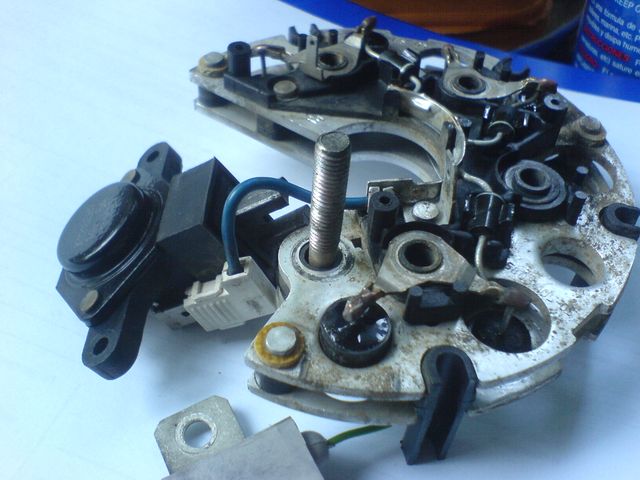

пацаны, ай нид ё хелп :
сегодня чуть не погорел, хорошо комп заорал, что напруга просела... открываю капот, а там задняя крышка гены уже горит нахрен :
вобчем пробило диод, всё закоротило кудато, всё поплавилось...
ну съездил я до жилья, купил диодный мост, регулятор, вернулсо к машинке, ставлю... и понимаю, што забыл напрочь откуда был отвалимшись один из выводов регулятора, а именно: если стоять, как положено спереду машинки, смотреть сверху, то это верхний вывод регулятора направо. Успокойте же мою душу, скажите, кде клемка ответная прикручена: на болту, к которому плюсы прикручены или к выводу диодов?
а лучше, если есть фотку задней стенки со снятой крышкой дайте...
следующим вопросом будет заменяемы ли регуляторы, но номера счас не помню уже, завтра по трезвому пойду перепешу
кстате, проехал 70 км на аккумуляторе (потому как не вспомнил, куда включать регулятор), вольтметр штатный показывает 12,1-12,2
яканешна его подключил (к диодам) и ехал с горящей контрольной лампой
но это был старый регулятор, потому как с новым я вообще не смог добиться загорания контрольной лампы
Хелп, кароче

в принципе вопрос снимается (нашел я фотки), но можете для порядка посоветовать чо-нить : :smile_cool:

Петруха, а чо за регулятор такой к тебя, без усов? и диодный мост у меня без доп. диодов :
нашел я, что клемку надо на шпильку надеть, к которой потом плюс прикрутится.
результат пока не радует...
регулятор стоял 941.3702, купил с номером 93..., сказали,что чисто шнивский, да и другого не было всё равно.
диодный мост купил такой же, как и стоял.
теперь и со старым и с новым регулятором светит контрольная лампа, со старым заряда нет вообще, с новым, судя по всему, тоже нет, но цифры на вольтметре хоть на 1-2 десятки меняются
в раздумьях, с какой стороны теперь бубном потрясти...

У меня комплектация LC летом по пробкам со светом и кондеем довольно быстро накрылся диодный мост(уже второе лето подряд такое). Поиск оного в Сергиев Посаде привёл к отрицательному результату. Пришлось ехать в Москву благо оно не далеко. Так вот старый мост не выкинул и пришла мне такая мысль - попробовал выбить из моста диоды и тупо переставить новые из другого например десяточного - выбиваются нараз - пластик не страдает абсолютно. Новые ещё не ставил, на днях будет время - попробую распаять абсолютно новый старый мост от чего уже даже и не вспомню ибо ИМХО сами диоды должно быть все одинаковые. В местах по дальше от Москвы может быть очень даже актуально при отсутствии в местных запчастях шнивских мостов и их недельных ожиданий. Вот только смущает, что запаяны они медью что ли или это такой припой особенный - может кто знает тонкости? Кстати узнавал почему горят - сказали что плохой контакт где винт. И ещё - при сгорании моста регулятор остаётся целым? Я в этот раз не менял и показания такие - кондей без света 13,9(раньше 13,7; кондей со светом 13,3(раньше 13,5) при срабатывании ещё и вентиляторов падает бывает до 11,9, но лампочка разряда не загорается.

Firehead, А у тебя гена точно шнивский ? Вроде как на 21124 мост без доп диодов и там должно быть три вывода на гене :
