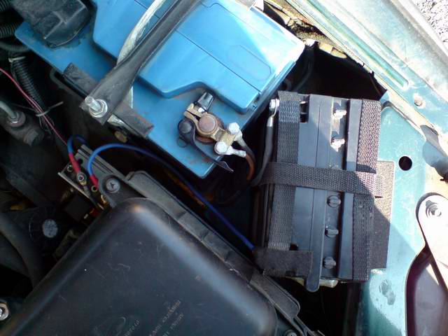

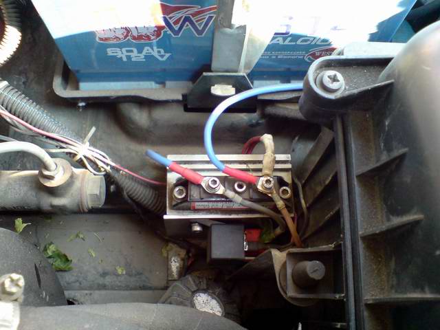

А по поводу приборов освещения, тут можно им в разрыв цепи еще один диод впарить ампер на 100. Например выпрямительный пулумост (крепить удобно).
Вот как у меня сделано для второго АКБ.
Тогда на АКБ можно напряжение хоть до 16В разогнать.
А для бортовой сети излишек погасить 100 амперными диодами в разрыв ее цепи.

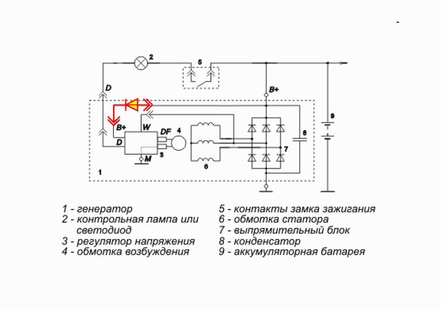

Fenale писал(а):
Lomonosov писал(а):
Не осилил всю тему)))
Куда впаивать диод с трехпроводным регулятором нового образца?
Замутить можно попробовать.
Сразу говорю, сам не пробовал. Это чисто теория.
Я бы попробовал установить диод в разрыв линии +В.
В общем-то, ничего нового.
Все верно я пробовал. Именно туда. На живой детали это тот провод, который идот от РН к диодному мосту на основную силовую шпильку +.
От себя: диод КД202В. 5А, 30-50 вольт, падение 0,7-0,9В.
Ранее: 14,0-14,3 на холодную без нагрузки.
13,6-13,4 свет + печка+туманки
13,0-13,2 то же после нагрева генератора
12.5-11,8 свет+печка+туманки+ обогрев стекла
около 11,5 летом с кондиционером
ТЕПЕРЬ: 14.7 без нагрузки
14,4 ВСЕ потребители кроме обогрева
14,0 с обогревом
на холостом ходу держит 14.0 всех кроме обогрева.
С обогревом все равно падает до 12.5-13,0В, но тут вероятно уже закон сохранения энергии- не может гена при таких оборотах требуемую мощность, однако на ходу, уже при 1300-1500 оборотах появляется 14,0В !!!!!!!!!!
Чудеса.
Зачем такую железяку на 5а? Там вход контроллера и ему 1ма достаточно. Обычный пластмассовый на 1а более чем достаточно.
Fenale, РР выпускаются обычные 14в и 14.5в для Са-Са АКБ. Им действительно нужны эти 15в в мороз для зарядки и ничего тут страшного нет. А термокомпенсация должна уложиться в 7-10 мв/гр, иначе это дефект.

alexarz1 писал(а):
А не снимая генератора удобно диод там ставить или лучше все же снять?
Когда на карту положена судьба всей бортовой электроники, снимать обязательно. Обрыв или неправильная полярность диода повлечёт включение генератора на полную мощь, а он способен 80в выдать, если АКБ отключить например.
Чо :
а где силовой плюс регулятор берёт тогда ? всё таки этот вывод и измерительный и силовой !
Сообщение Добавлено: 10 дек 2014, 04:46
    2939
  •  3831
  •  10 мар 2014, 21:02
  •  Ульяновск
.тятя Фёдр, Согласен, про слона я забыл :smile_nod:
