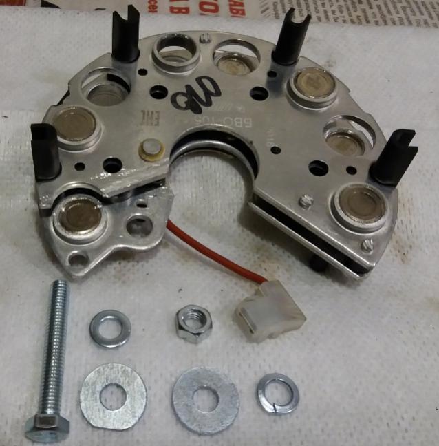

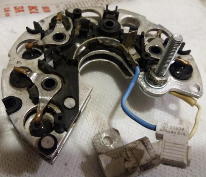

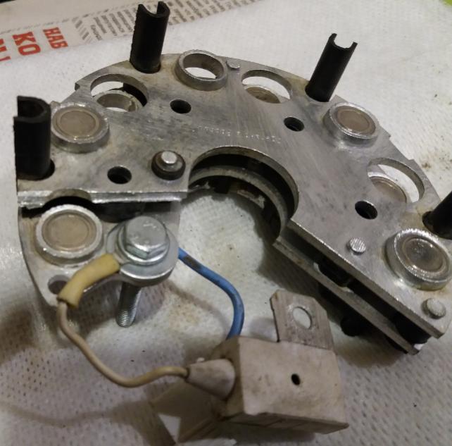

Мы еще пока не знаем какой у тебя авто ,но у Ш-нив питание всех потребителей начинается именно от генератора ,на АКБ там сидяи : питание ЭБУ и системы инжектора ,Замок зажигания и Вентиляторы СОД .
Поэтому если и умощнять провода ,то максимально только по Массе .Кидаем от болта крепления верхнего уха доп провод непосредственно на минусовую клемму (квадратов 16 за глаза и за уши хватит с лихвой !)Ну а шпильку плюсовую на отечественных генераторах ,проще переделать непосредственно на самом Д.мосту (а лучше её заменить сразу на М8 :smile_blush: )
ps: доработка шпильки на Д.мостах генераторов аля 2110-12 \Нива\Ш-Нива :
Комментарий к файлу: доработанный Д.мост
Д.мост доработка 2.jpg [ 50.7 КБ | Просмотров: 192 ]
Комментарий к файлу: доработка Д.моста
Д.мост доработка 4.jpg [ 51.1 КБ | Просмотров: 192 ]
Комментарий к файлу: набор для доработки:Болт М6х45_8.8 шайба М6_широкая, шайба М6_обычная шайба-гровер М6,Гайка М6
