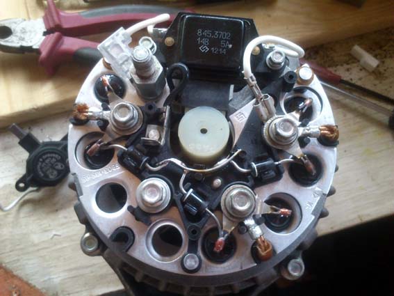

AlexVolk писал(а):
После прогрева, с нагрузкой (ближний свет, музыка, регистратор, печка на 1 положении), — колеблется от 13.3 до 13.5 (наиболее часто 13.4).
А вот мне кажется что мало, не держит нагрузку ваш генератор. Если стоит действительно кзате 9402.3701-04 и он исправен, то при всем указанном он без проблем будет 13.7 держать и летом и зимой на ХХ, емнип. Я на таком почти 7 лет отъездил. Правда, тут может быть одна тонкость - что за "музыка" у вас стоит? Если продвинутая с усилителями и проч, то тогда возможно такая просадка будет нормой.
Вот тут очень хорошие показатели, но это кзате на 105а:
AlexPost писал(а):
И все-таки я его победил :smile_bigsmile:
Поставил, как советовал Rikki, РР 845.3702.
На холостых (на холодную) без потребителей - 14,4
Ближний, регистратор - 14,00-14,1
Ближний, регистратор, печка, обогрев, туманки - 13,6
На прогретой машине напряжение ниже 0,01 В
До трехуровнего РР дело не дошло, оставил в запас.
Езжу на Chevrolet Niva L 2011.

AlexVolk писал(а):
Посмотрел, у меня модель 9402.3701-01
А, это, получается, с "обычным" РН, который берет питание с полумоста. С ним добиться хороших показателей тяжело. Так-то у вас -04 должен стоять уже. Тогда проще, действительно, попробовать с диодом эксперимент. Если напряжение поднимется, можно оставить его, можно поставить трехуровневый, а можно переделать на РН типа 845.3702. Если не поможет, то тогда менять сам генератор целиком только останется.
