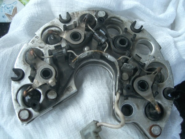

Уважаемые знатоки! Помогите подобрать "подкову" и 3-х уровневый регулятор к моему генератору АТЭ 1 100А. В наших магазах только штатные диодные мосты, подойдут ли они к данному генератору? При прозвоне моста 2 диода вообще не имеют сопротивления, другие порядка 90 кОм. Нужно ли оставлять конденсатор если ставить штатную подкову? ИзображениеИзображение

Acket, почитай эту темку, думаю найдёшь для себя ответ. http://www.chevy-niva.ru/viewtopic.php? ... sc&start=0

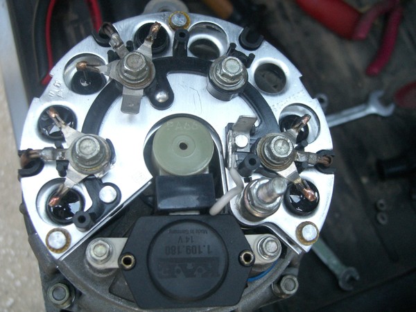

Прошу совета.
Несколько дней с утра заводя машину на холодную видел, что горит лампа аккумулятора.
Вольтметр приборки при этом показывал напряжение от 11 (на холостых) до 12 вольт (при подгазовке). Через 30-40 секунд напряжение приходило в норму.
В последний день этих явлений не смог завестись после короткой остановки, хотя лампа во время движения не горела. завелся с толкача, лампа зажглась, доехал до дому с напряжением 11,8.
Диодный мост был обтянут, как и плюсовой болт. Тем не менее, один из диодов демонстрировал припухлость. Поэтому ДМ был заменен, а заодно и РР, ибо щетки снятого свою длину почти всю уже отдали на службу электричеству.
Заводиться пришлось с толкача, однако вольтметр приборки показывал текущее напряжение 10, а впоследствии 9 вольт. Сделал вывод, что генератор не генерирует. Если на заведенной машине подать вручную "+" с аккумулятора на клемму "D" - вольтметр приборки радостно показывает 14,7 вольт, электрооборудование оживает и начинает светить-искрить-двигать стекла быстро и весело.
Убираем "+" с клеммы "D" - все затухает обратно, вольметр пишет 9 вольт.
Вопрос - могу ли я ехать в сервис, подав "+" с аккумулятора на клемму "D" (прикрутив провод к клемме аккума гайкой и надежно надев его другой коней соответствующим разъемом на клемму "D" гены) ?
Или посоветуете починить/выкинуть приборку (я так понял из наших разрозненных тем, что в ней корень зла и возбудитель генераторов), купить-поставить новую и не надо ехать в сервис? :

dmorra, лампа работает. Если речь о лампе, которая подсвечивает эскиз аккумулятора изнутри :

inductor,
Достаточно один раз (кратковременно) подать (+) на клемму ,,D,, и генератор должен заработать. Клемма ,,D,, дальше (после возбуждения) выполняет функцию индикатора на ПП, генератор должен работать самостоятельно, пока не остановите.
Похоже у Вас не всё правильно собрано внутри генератора. (РН такой же поставили?) Чего то там не так, какой то провод РН забыли прикрутить или воткнуть. Сколько диодов? 6 +3 или 6 ?

ДЕД46,
родной стоял ДМ БВ 03-105-05 на 9 диодов с РР К1216 ен1.
Установил ДМ БВ 04-105-05 на 6 диодов с РР КАЕ 1.109.180. (Типа импортный аналог показанного мной К1216 ен1).
Похоже, я не зря себе аватарку-то подобрал... : :?:
Видать, ДМ нужно все-таки обязательно с 9 диодами ?? :
