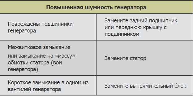

Sergei55.ru писал(а):
вопрос-каким местом движется диод и колеблет ( или колебает ) молекулы воздуха
я могу предположить что подкова не прикручена и болтается или токосъемный бол не затянут
Вложение:
Image 001.jpg [ 113.84 КБ | Просмотров: 907 ]
Взято отсюда - http://niva-chevy.ru/4x4/1-13.html
Но ты, про пониженное напряжение ведь не упоминал. А это ключевой момент
Блин, точно. БК всегда на температуре включен. Вечером проверю.
