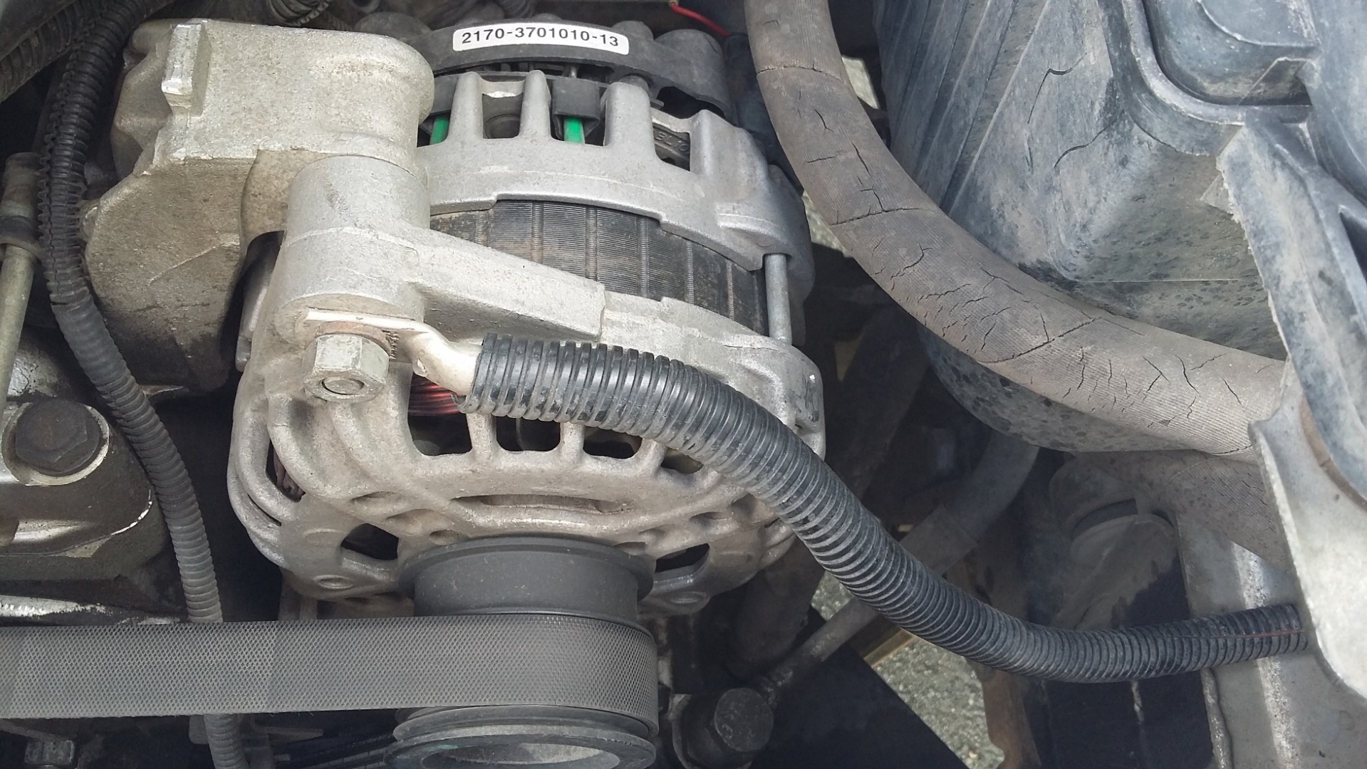

Если не трудно, уточни или сфотай минусовую клемму на акуме.
Это дополнительный провод 25 мм2 от генератора на точку массы у АКБ. От нее штатный провод на "-" АКБ увеличен до 10 мм2. От "+" генератора до "+" АКБ штатный провод заменен на провод 10 мм2. Все наконечники к клеммам АКБ пропаяны, зачищены.
3342
