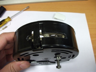

Надоело подтягивать - немного доработал:
Отпилил часть минусовой пластины, убрал пластиковые втулки, выводной болт поставил обычный М6*35мм и от души затянул.
ШНГ 2005 г.в., 115 ткм, Пилот, Штат Вектор, гена 120А, ШРУС, 3205 в РК, sPARK-8, втулки в ступицах, регулируемый термостат

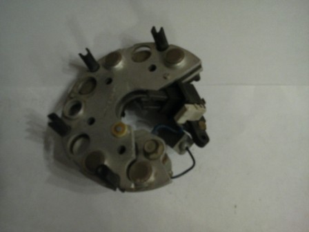

И ещё одна доработка:
обнаружил следы электрокоррозии на нижней части пластин выпрямителя - видимо, вода в выпрямитель попадает, но не может быстро вытечь.
Сделал прорезь в крышке, между пластинами выпрямителя.
