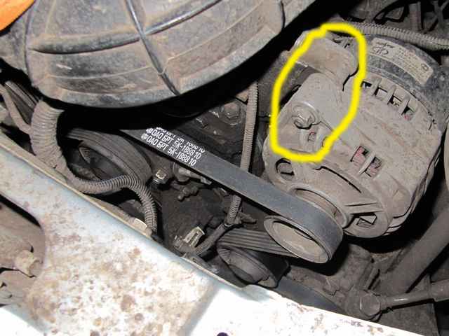

Ремень русский, марки 1888. натяжительный валик я полностью снимал.
проблему так и не решил. поставил обратно старый, на время
Сам шкив или с площадкой вместе??
Он у тебя легко двигается туда-сюда или токо под существенным усилием??

кондиционера нету. двигается вся площадка. прорбовал, когда ремень на тянут на все валики, кроме генератора, натянуть на генератор фомкой не получилось, ну если только мне помогали бы пара амбалов, то может быть и получилось бы. натяжительный валик был ослаблен.

У меня тоже самое приключилось, ремень оказался короче чем надо, на маркировке было 1888 а на деле оказалось 1865. Возил его как запасной, а он оказался с подлянкой. После долгих мучений надеть ремень все же удалось, следующим образом: ослабил натяжной ролик (3 гайки), снял верхний болт крепления генератора,
а нижний ослабил, при этом генератор еще на 5-7мм придвинулся ближе к двигателю. Дальше надел ремень на все шкивы и ролики кроме шкива генератора, его в последнюю очередь, на половину надел и крутанул стартером, после чего ремень встал на место. Монтажкой отжал генератор от двигателя и поставил верхний болт на место. Получилось что на полностью ослабленом натяжном ролике ремень натянут нормально. Так что затянул назад три гайки и так оставил. Вот примерно так получилось. Теперь после покупки надо будет проверить с рулеткой длинну ремешка.

заранее извиняюсь, но хрень какая-то. 23мм разницы - это 11,5мм хода регулировочного ролика, вообще не должно играть никакого рояля :

Как посчитал? :
теперь посчитай через треугольник, а не защипом.
