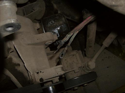

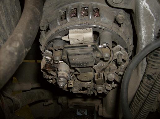

Что вы всё спорите? vm256, дал вводные, цитата: вводные следующие
генератор с D-P управлением, перегретый ротор с оплавившейся изоляцией и межвитковым замыканием. Пробитый модуль возбуждения (таблектка) диодный мост целый, статор целый, отгоревший провод силовой.
Видиться, причина была, как обычно в холатности водителя! Из выше процетированного, складываеться следующее: гикнулась "таблетка" на перезаряд, автомобиль продолжают эксплуатировать. Повышенное напряжение (и сответсно ток в цепи возбуждения) приводят к смерти новой АКБ и перегреву РОТОРА. В следствии чего батарейка имеет "замыкание пластин", тем - самым увеличивая нагрузку на проводах подходящих к гене. И видимо из-за "хорошего" контакта эти провода отгорели. Если - бы контакт был действительно хорошим - отгорели-бы вентеля (диоды)!
PS Никаким образом, кроме магнитного поля, ротор не связан (силовым проводом) со статорной обмоткой!

У меня вчера вот так вышло:
Позавчера на заведённой машине бортовой ругался на падение напряжения до 11В, а утром, после заведения движка, внутри кожуха загорелось. Клеммы и провода уцелели - резинка спасла, пав смертью храбрых, маленько обгорел шланг ГУРа - буду менять
