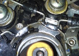

вобщем проблема у меня осталась, машина прогревается до 90 + небольшую нагрузку (ближний, габариты, магнитолла, печка 1-2положение) и загарается акум на панели, по бк на холостых 14.4 чуть газу 100-300оборотов сразу к 16вольтам+.... охлаждаешь и всё нормально.... у меня мысль только одна - на РН посстоянный минус через массу, + подаётся с диодного моста. так вот я предполагаю что плюс там и исчезает в связи с чем работа РН отключается- знающие подскажите мне. как проверить диодный мост - ведь возможно он выходит из строя только при нагреве... в общем что теперь диодный мост покупать??? так его не так просто снять как РН его там паять надо, а значит снимать гену.... имею ввиду взял поставил проверил не помогло поменял.... геморные фрикции.

в общем снял сегодня гену для тщательного осмотра. и что я увидел.. -
одна пайка отвалилась и имела плохой контакт.
пропаял и заодно ещё и вторую пайку.
проверил все диоды тестором, все рабочие.
попутно определил растянутый ремень (ремень всегда был не дотянут.(дорожил подшипниками..)) попутно сорвался регулировочный болт натяжителя ремня... завтра буду нарезать 8 вместо6. подложив гайку пока собрал на 6. доехал до дома и стоял минут 10 с нагрузкой. акб не загорелся. напряжение держалось стабильно без скачков.. буду наблюдать дальше..
☻Шеви нива - клас машина!☺
