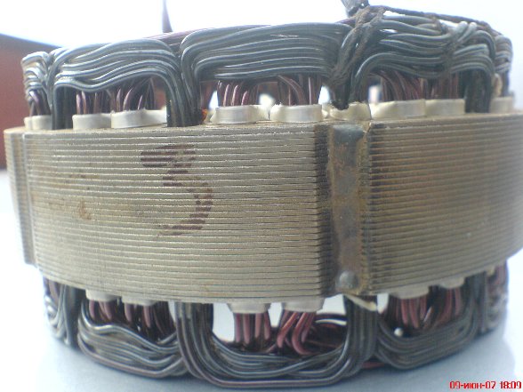

Майк, Я вспомнил, как штирлиц, Я ЕЩЕ МЕНЯЛ СТАТОР
Иван555 писал(а):
Банкир писал(а):
привет всем.
Задался вопросом, а нормально ли все у меня с электрикой?
БК показывает напряжение, когда только заведешь авто, 12,7-12,9, редко 13.1. начинаешь ездить напряжение падает до 11.9 - 12.1.
в темное время суток доходит, иногда, до 11.6-11.7.
Нормально ли это?
Мне кажется нет. Сколько должно быт напряжение сети.
И какая причина может быть в моем случае?
спасибо всем.
У меня было примерно такое же. http://www.chevy-niva.ru/viewtopic.php? ... c&start=40
Вылечилость заменой статора и диодного моста. При установке моста внимательно прикручивай клеммы статора, они так и наровят замкнуть на шпильки крепления.

Мне кажется, статор тут ни причем. У меня сгорел один диод (он какой-то паленый на вид) на мосту (или на мосте)... Поэтому регулятор напряжения (таблетка) очень напрягался, чтобы регулировать неправильный ток и все время сгорал. Пришлось заменить обоих.
А статор - он что делает? Он возбуждается и передает ток диодному мосту для его выравнивания. Там никакой электроники нет, это просто скрутки проводов. Мне кажется, там нечему ломаться. :
Майк

Майк, Может быть и нечему, но я вот поменял ДМ и регулятор - и ничего не изменилось...
У меня в статоре одна обмотка аж почернела.
