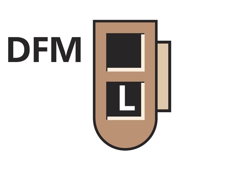

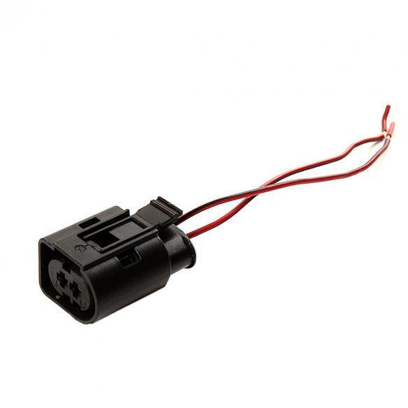

Ребята, здрасьте, я полный нуб в машине, поэтому прошу помощи. Сгорел гена, купил новый, бош на 110 а, но при этом, на старом геныче клемма средним пином а на новом два. Так вот вопрос, поехать и поменять на с одной клеммой или заморочится и заменить на бошевском клему? Если менять клемму то как это делать. Всем бобра.
Сообщение Добавлено: 08 авг 2022, 17:20
  •  66
  •  11 окт 2019, 11:22
  •  Тверь
Блог: Просмотр записи (1)
Купить разъём Гранто-Калино-приоровский для данного генератора .
Отрезать старый клеммник ,и соединить один из проводов(провод L) у нового разъёма со штатным проводом .
ну или купить аналогичную штатной клемму, только размера 2.8мм .Отрезать старую ,обжать на провод новую ,и подоткунть её на штырёк "L" непосредственно в самом генераторе .
Комментарий к файлу: разъём CARGEN 1119 АХ-336
Разъем РН генератора CARGEN 1119 АХ-336.jpg [ 15.93 КБ | Просмотров: 1267 ]
Комментарий к файлу: используем провод L
возбужд по L.jpg [ 40.83 КБ | Просмотров: 1268 ]
