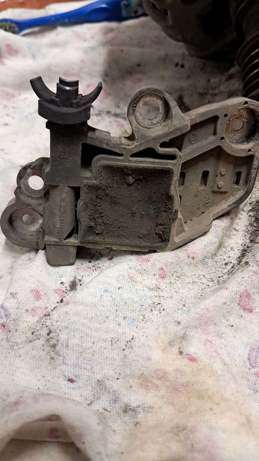

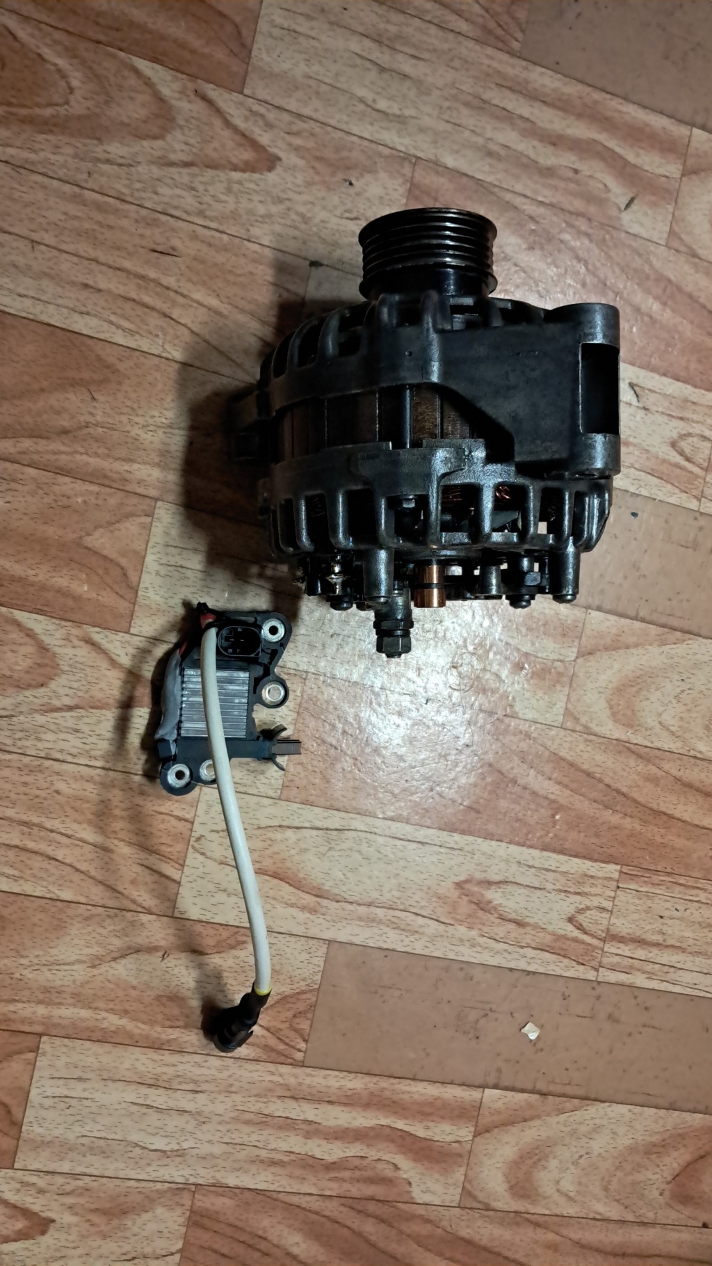

заказал уже подшипники и токосьем. А что у вас за проводок?

@do-vitas , Белый с разъемом? Это щетки отдельно выведены, РРН у меня не в генераторе.

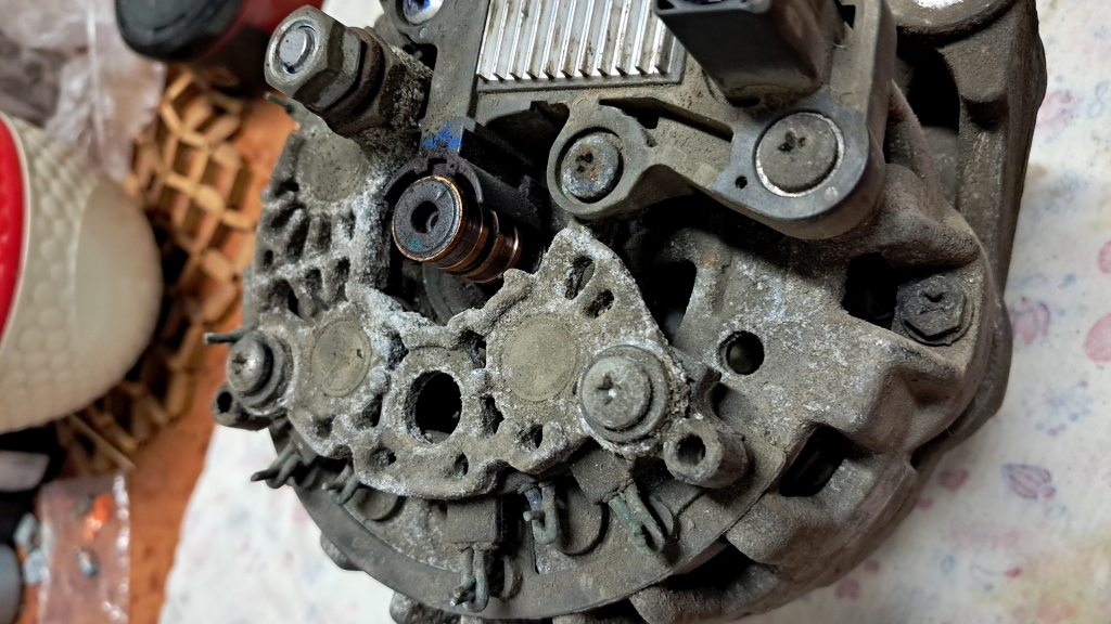

Вылезли скрытые дефекты пластмасска в диодном мосте вся разрушена, видимо был перегрев она как труха, диоды живы, нужно все переделывать либо брать крышку с мостом, но такой же нема есть с боша гранты но она немного другая, будем делать и соединять на пайку. А еще говорят нахрена предохранители там ставить...
