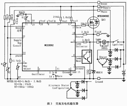

А ты видел в предыдущем моем посте в первом абзаце фразу в скобках?
Она все объясняет. Более того, 70% торгашей даже не знает, что РН бывают цифровые. Про то что еще микросхема мотороловская и полевик на выходе - вообще молчу. Круглые глаза делают:-)
Так что приходится крутиться, как могу. Вот подобрал хороший трехуровневик.
Недавно еле нашел астро 93.3702. На цифровой микрухе и полевике. Не возят. Потому что-де качество плохое.(оно и правда не блещет, вскрывать и пропаивать надо).

Спаяйте сами... микруха копеечная. За одно и корпус более человечий найдете

Схему дашь? Я сочинять такое не силен:-)

В даташите на микруху есть схема!

В астро 93 обвязки больше чем в типовой из даташита.
Зачем тратить время, если я его за 300 рэ могу купить?
Вот бы ты предложил то, что не продается и не производится,
лучше и функциональнее существующих аналогов,
то я бы заморчился на изготовление.
А заинтересовал бы например цифровик с полевиком и выносным датчиком
температуры и регулировкой диапазона.

Схема моего регулятора есть 2-я страницами выше. Переключаю напряжение сейчас 13.9 (лето) 14.4 (зима).
Если можно купить готовый на полевике за 300 рублей - надо купить.

Это я видел:-) но без лампочки в приборке как-то грустновато:-)

вот это уже лучше :smile_nod: но только что, -35 и она уже замерзла? а я и в -38 работаю))))
а какие еще есть варианты?

http://rbsfm.org/Downloads/Datasheet/Li ... 2rev0f.pdf
-40C.
