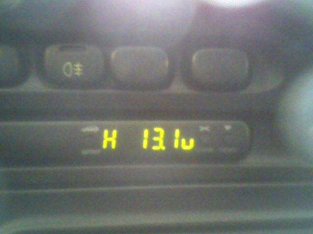

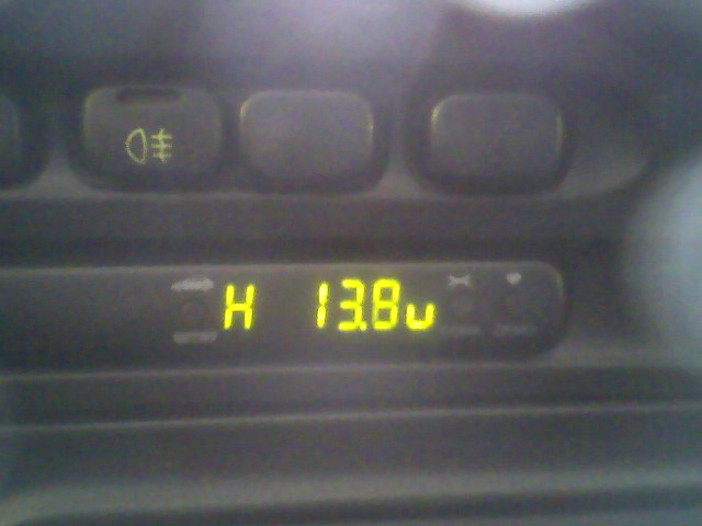

стою на хх.включены печка на 4 .птф ближний свет обогрев стекла и зеркал.
а вот так без обогрева стекла.в реальности на акб чуток поболее.примерно на о2 вольта.
генератор штатный реле регулятор штатный.диодный мост штатный аккумулятор штатный.лампочки штатной мощности по инструкции.
