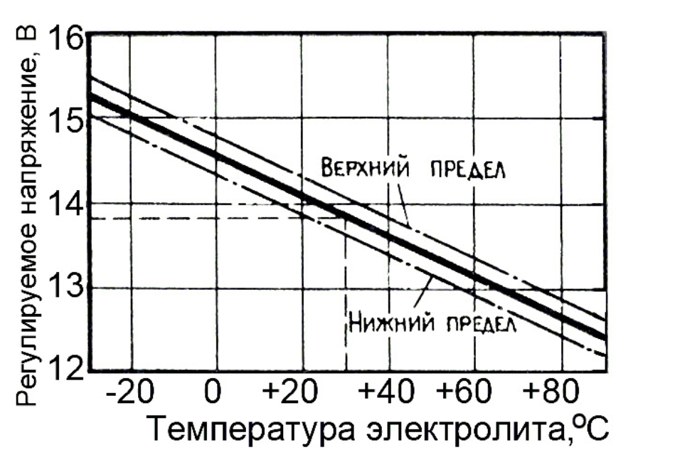

на ХХ напряжение 13,9 на самом Г с падением на 0,05 в на батарее.
Маловато для холодного шнивского, штатного гены. Целого вольта не хватает. Видимо внутри простенький РР стоит, ещё докальциевых времён. Для лета пойдёт.
Хе-хе...
Снимок экрана 2025-03-02 100643.png [ 470.78 КБ | Просмотров: 214 ]

Хе-хе...
Для чего этот график.
