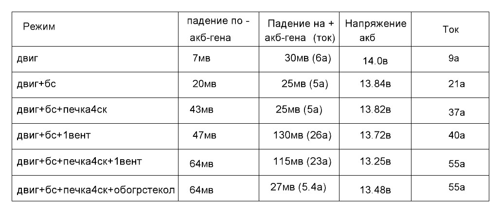

Однако вернусь к преду, который желательно поставить меж геной и АКБ.
Предположу, что инженеры всё верно рассчитали и 5кв. мм это примерно 50а, что может там быть. А мож нет?
Имхо все проще: можно ставить пред на ток не более мах паспортного тока гены
Пример: ШТАТНО на УАЗе гена 80А пред 60А

Нужна некая золотая середина. И разработчики тоже не лошпетины.
Верно, только разработчики ещё ограничены технологичностью и стоимостью. Меня последние 2 фактора не ограничивают.
Итак, видно из таблицы, что провод получает хорошую нагрузку только от вентов.
Также видно, что напряжение у меня маловато.
Ток вента получился 19а.
@likbez ,
Ну и у меня получается 60а за глаза.
А если венты перекомутировать на выход гены, то там ток будет только для заряда АКБ и мелочь.

А ток в скобках - это ток проводка гена аккум?
Проводок-то получается 0,005 ом при 26А.
Это, ты видимо, снял дополнительный и замерил родной?
Все верно, на гене 14,0В, на аккуме 13,7в. До вента еще меньше дойдет.
Поэтому и ток меньше получился.
нет, от переноса провода в технологии и стоимости мало что изменится.
А вот баланс токов сместится.
Да, если перекинуть венты на гену, то по проводку потечет только заряд гены.
Но если откажет гена, то по проводку потечет ВСЁ.
Верно. Но он и сейчас по нему течёт, во время езды. После перекомутации будет течь, только тогда, когда гена выключен. То есть при отказе гены и после остановки в течении 20сек, имхо -это получше для АКБ.
Я ещё не глядел конструктив, возможно, проще будет просто усилить провод.
Да, я повнимательнее глянул, он там сдвоенный, как ВВА и говорил.
Важно использовать именно мягкие провода, с тонкими жилами, чтоб не грузить механически клемму гены, он ведь трясётся..
Конструктив подключения к гене нужно продумать. Гену приглядываю.
