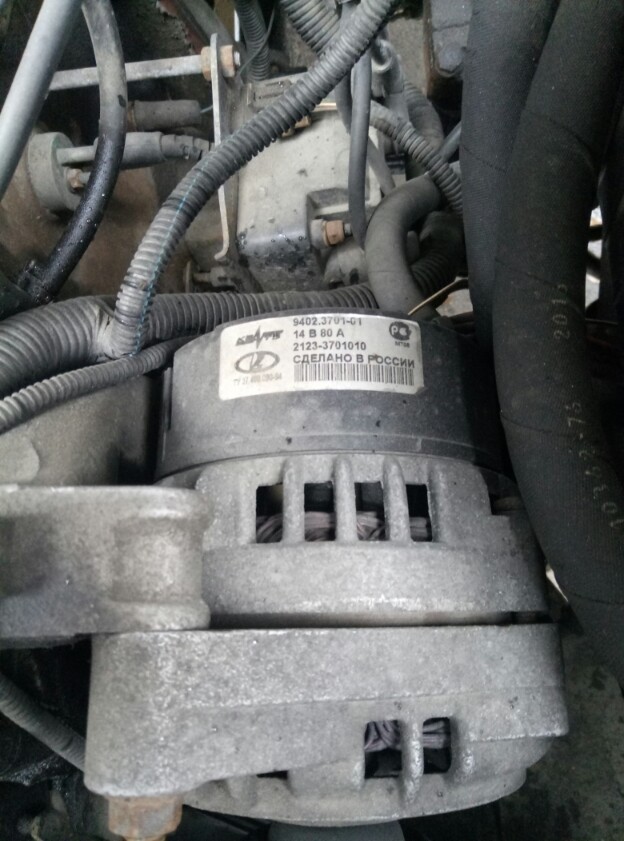

130 пробег 2004г(машина не постоянно эксплуатируется) гена родной по идее, пару тыщ км(год назад) загорелся акб на приборке, заменил диодный мост и рр с щётками, зарядка была со всеми включеными потребителями гдето 13.4-13.6..., сегодня замерю напругу и ремень проверю, спасибо за помощь

Замерил напругу, на хх, 14.25 без нагрузки, 13.8 ближний/дальний и печка на всю. Обороты даю, мерцание сглаживается, при падении до хх возобнавляются. Под капотом массы конечно требуют ревизии, все облепшие коррозией, скоро доберусь... Видимо следует забить на мерцание, ведь зарядка отличная..., чтобы не навредить)) Фото гены, думаю родной..
