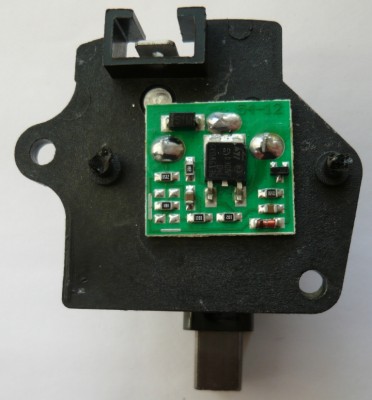

Да, наверное обдува ему достаточно, обороты крыльчатки там выше коленвальных. В этом плане ты мне перевернул понятия. Спасибо. У меня ведь в мозгу выбито , что тепло в таких корпусах, через основание отдаётся, даж не думаю. Там наоборот термоизоляция.
Значит, в принципе, я могу к своему кампутерному радиатору прилепить кулер, который на нем и стоял, а вот запитать, паралельно ротору, или взять не управляемую массу?

Я не сторонник усложнять, имхо - проще надёжней.. Вентилятор для 10 вт это лишку. Какой РР у тебя, интересно для подумать и в копилку отзывов .
Да, кстати, по даташитам РР исполняются в расчёте на 14в, 14.25в, 14.5в независимо от надписи на крышке РР. У тебя получается 14.25в исполнение. Правда они дают допустимые отклонения +-, но это для страховки.

@Rikki , Я же писал BOSCH 1 197 311 242
Добавлено спустя 2 минуты 39 секунд:
Ну щас зима, ладно, а летом А5 нагреецца как утюг.

@ЛЫСЫЙ 721 , Люди вон прикрутят на шпильку свой трёхуровневый без теплоотвода и катаются. Правда в запасе возят и жалуются на ненадёжность потом, :smile_bigsmile: а у тебя с радиатором уже. Можно не беспокоиться, если рука терпит температуру радиатора без ожога.
Да, кстати, на ХХ нагрев РР максимален, на оборотах повыше он падает.

@ЛЫСЫЙ 721 , у тебя с радиатором уже. Можно не беспокоиться, если рука терпит температуру радиатора без ожога.
Рука нормально держит, а не терпит. Но всё таки жалко, если вылетит.
Если гена нагружен, то да, не несомненно
На сколько я убедился, наш гена способен стабильно работать, если б не наш регулятор, хоть и сделан по технологии BOSCH!

Что то не похоже, что теплоотвод через крышку вот у этого РР. Не твой, конечно. Но сомнения закрались, уж не теплопроводная ли пластмасса.
А это пример промышленного внешнего РР. Типа для сравнения достаточности теплоотвода.
