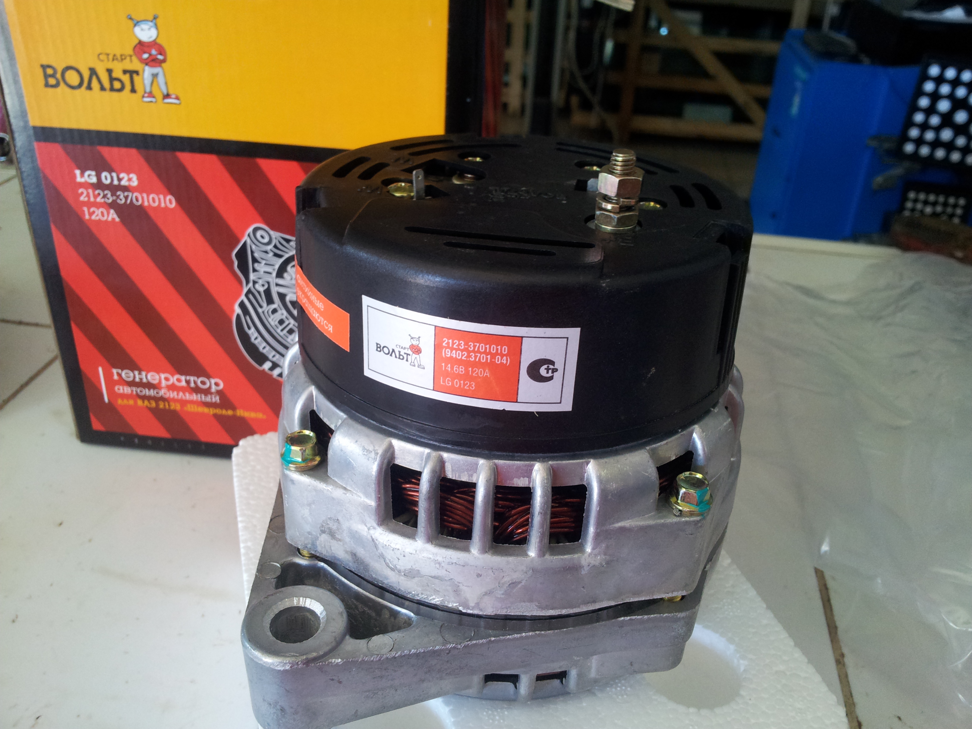

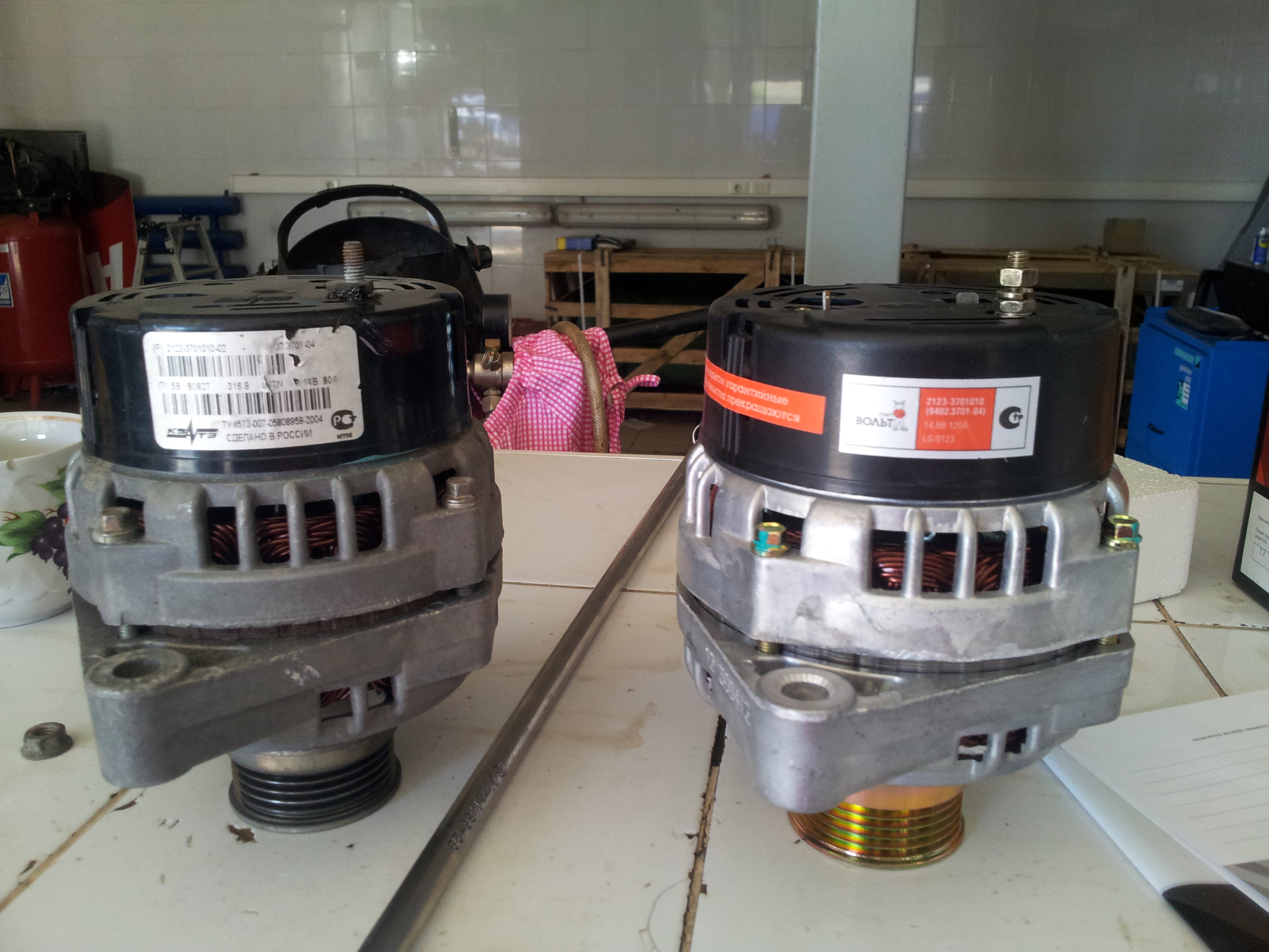

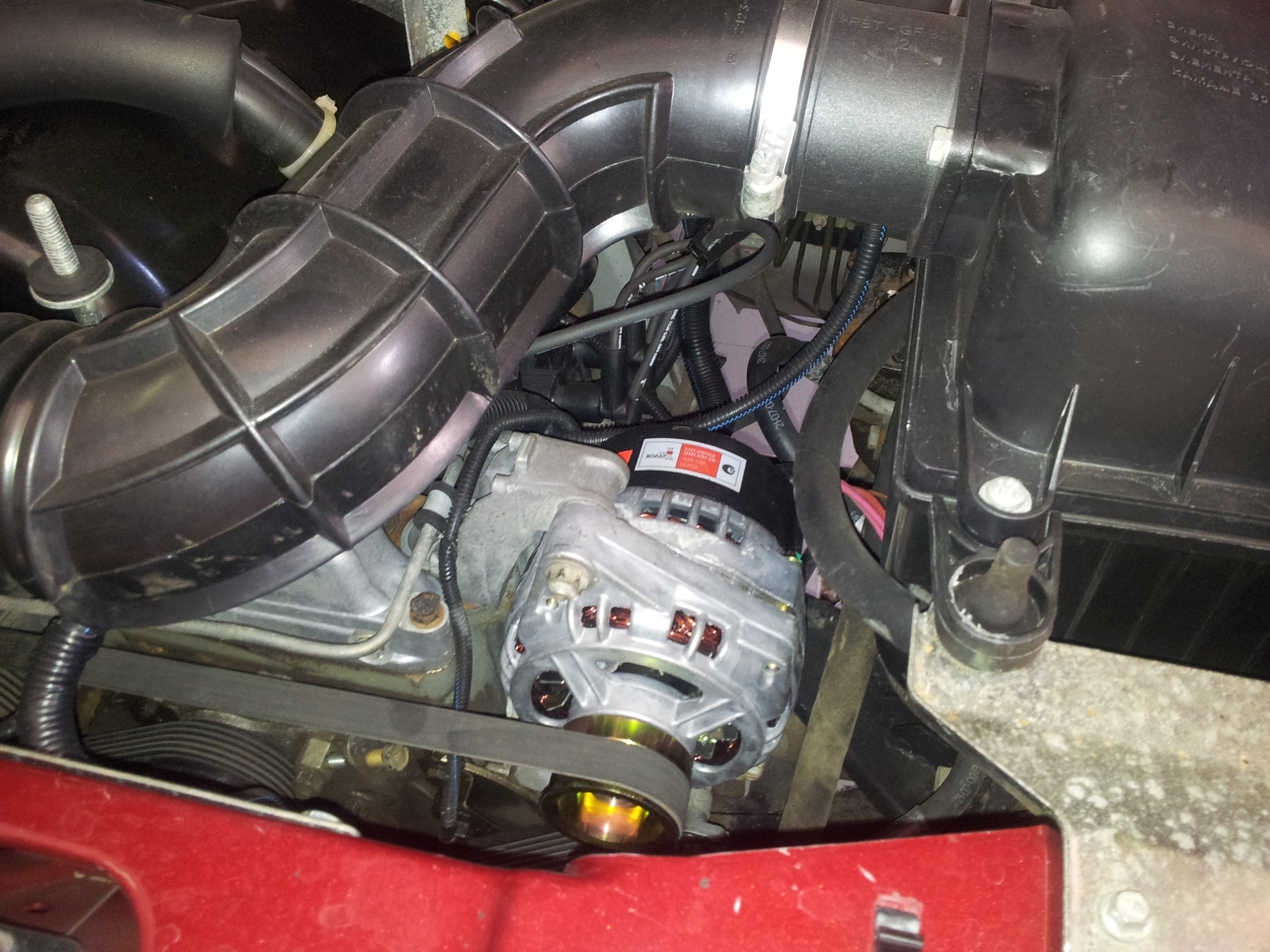

Отчет о замене родного на СтартВольт 120А.
фото1
фото2
фото3
фото3
фото4
фото5
фото6
фото7

CU писал(а):
Поставил себе генератор СтартВольт LG 0123
дополнительные провода по плюсу и минусу проложены...
Какой сечение провода взял ?

еще бы.. ты на размер их глянь, 2,5-3Мб!!!
надпись на коробке убила - мощность превышает аналоги на 50-110% :smile_bigsmile: :smile_bigsmile: :smile_bigsmile:

Да с этим как нибудь разберусь) мне бы по теме! Теперь после установки гены, заменить провода видать потребуется, пошел запах проводочки вот теперь надо понять какие и где

Сергей^Vezunchik, может менять ничего и не нужно, возможно пахнет пропитка обмоток сновья, это пройдет.. если проводка - ищи горячее место

Вроде нашел горячее место, из генератора болт на нем собираются красные плюсовые провода вот они греются или контакт плохой или проводюльки тонкие
срезай родные клеммы, напрессованые на этих проводах, зачищай заново и ставь новые клеммы, там уже всё подгорело
заводская опрессовка гамно, у себя уже давно всё переделал :smile_bigsmile:
