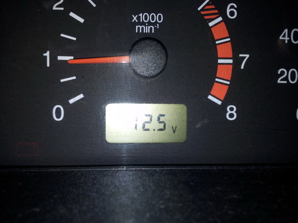

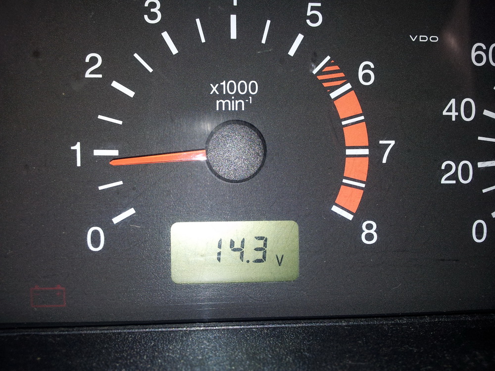

Да гайка была ослаблена подтянул...появилась проблема теперь горит значок аккумулятора на приборной, затягивал не сильно в чем причина? заряд показывает на ХХ 14,3 В под нагрузкой кондей,печка,свет и тд 12,5 В

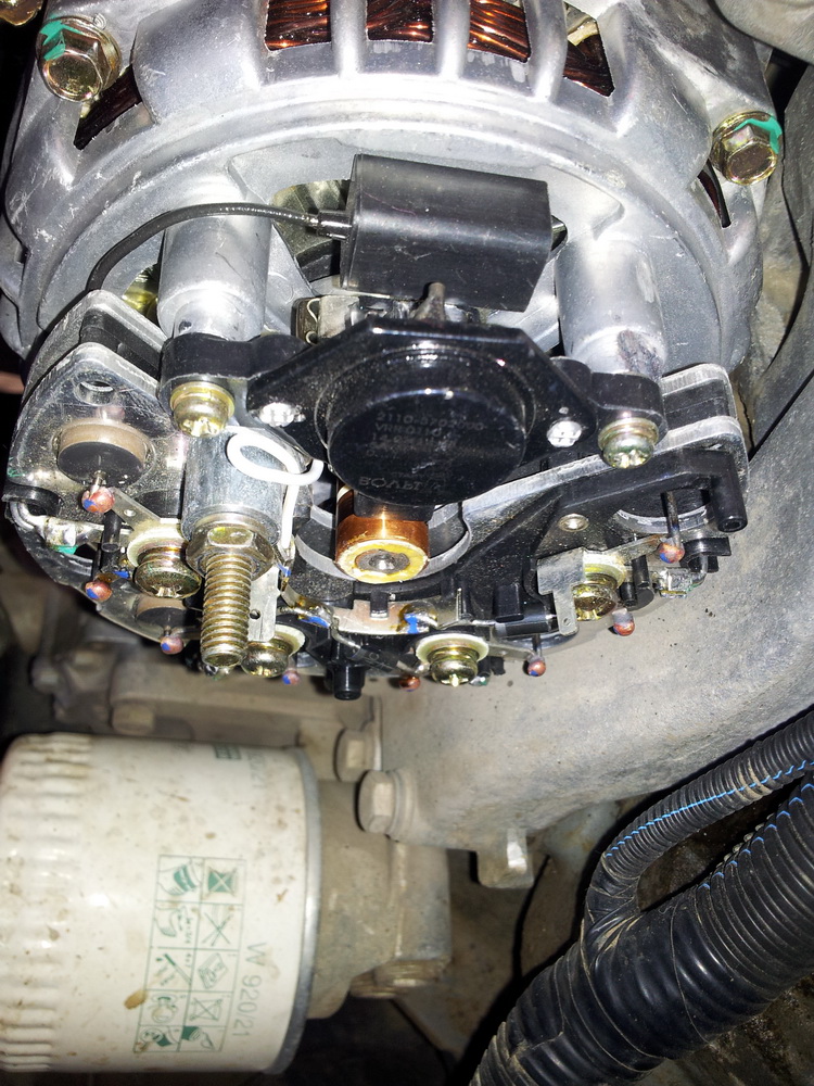

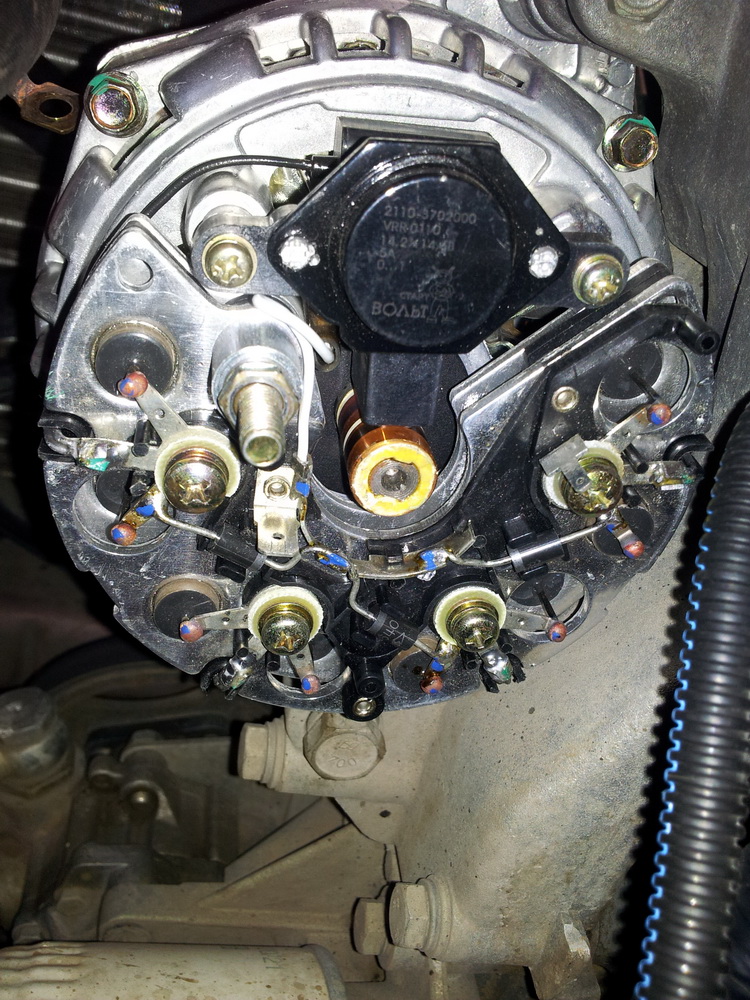

Кому интересно что же там под крышечкой ))))
фото раз
фото два

Сергей^Vezunchik, найди мою тему "Почему мерцает индикатор "Аккумулятор". тебе будет интересно. :smile_bigsmile:

индикатор не мерцает горит ровным светом, массу рядом с акб сразу протянул а вот внизу ключ 17 нужен, но ему помогли уйти ))))

Ты очень ленивый, не любишь читать, это плохо. Когда двигатель не работает на клемме Д будет масса, когда он работает там плюс 12в и лампочка не горит, т.к. на ней равные потенциалы. Если при включенном зажигании и снятой клемме Д с генератора, лампочка не горит. Значит проблема в гене, если горит, проблема в проводке машины. :smile_bigsmile:
