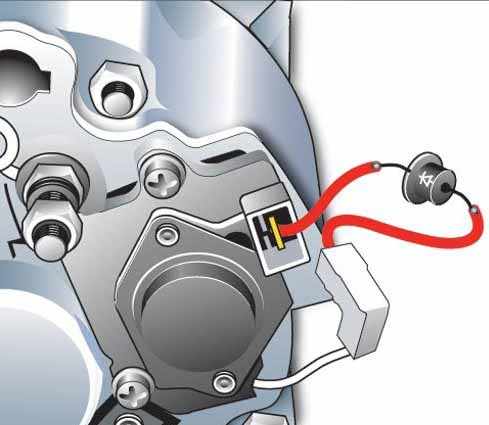

Да по разному извращаемся.
Как уже писали выше - "трехуровневый" РН. Или диод в цепь РН (на диоде падает примерно на 0,7 вольта, от чего РН думает, что напряжение меньше реального на эти самые 0,6...0,7 вольта и увеличивает напряжение на эту величину ) примерно так:
Я дополнительно прикрутил БП от древнего ноута 15,3 вольтовый на 4 ампера (он герметичный, защищенный и т.д.) и подзаряжаю им по утрам, если машина около розетки, т.е. дома под окном. Сетевое спаралелил с электрокотлом, выход через диод (защита от обратного тока разряда, когда нет сетевого) прицепил к аккумулятору. Как раз получается ~14,7. Все это дело подключено через таймер, за час примерно как на работу ехать . Утром выходишь - и двиг подогретый, и акк подзаряженный!
Ну а на работе сигналка с автозапуском по температуре... там уже диодик в гене спасает. На ХХ грееется и даже воостанавливает заряд, потраченный на запуск.
Было -34... Акк в этом году выдержал! В прошлом замерз до раздувания - выкинул.

Igor_L, Картинка правильная. Но не для наших ген. Мне пришлось внедрить два диода внутрь гены. После этого на морозе напруга доходит до 15В.

DSM, А можно поподробнее по поводу схемки для генератора?

DSM, Я и написал "примерно" :smile_wink:
Если честно, то подзабыл уже, что еще прошлой зимой снимал гену, рвал провод и вывел его на разъем мама/папа наружу. На зиму в разъем втыкаю диод.
Помню, что втыкал в разъемы :smile_nod:
