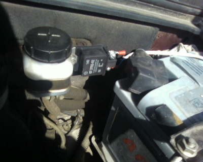

Вот поставили себе данный девайс:
трехуровневый регулятор напряжения
Первые впечатления только положительные.
