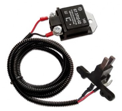

Тут другая проблема вырисовывается. Оказывается,что на таких генераторах стоят регуляторы с доп. выводом W на котором должны появиться импульсы с частотой не ниже 400 Гц. Видать для того, чтобы при прокрутке стартера генератор небыло еще задействован.
Получается,что без генератора импульсов такой регулятор на коленке не проверить :smile_doh:
Придется искать трехуровневый регулятор. Там этой фигни нет да и проще в случае ремонта добраться до него будет.
Если такой (на 80 А) поставить ?
А щеточный узел раскурочить родной,чтобы к нему подпаяться.

У меня регулятор вот на этот похож
т.е. все же по вышеприведенной схеме (лампочка параллельно щеткам) можно проверить ?
