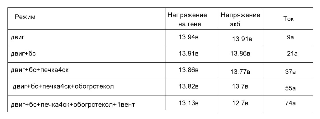

Заменил гену. Взял 120а Прамо, на 140 был только КЗАТЭ, но чего то мне они разонравились .
Впечатления хорошие, но лучше б он давал 14.5в со старта, привык к ним. Напряжение держит хорошо, даж грузанул 74а, раньше при такой нагрузке не мерил.

@styxsv ,
Да, цифирьки близкие.

В принципе у меня вопросов к проводке больше нет. Всё , что хотел -узнал.
Положу в тему выбора генераторов таблицу, там ей место, мож кому поможет в выборе.
