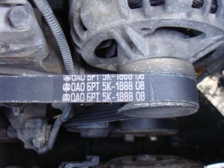

Не знаю,писал кто или нет,но я при замене ремня столкнулся с проблемой:Купил Балаковский 1888 09,он не налез.А вот тот что на фото,в конце 1888 08 эт наш.Изображение
Купил такой же ремень - 1888 09 и решил его возить в багажнике на случай, если основной из строя выйдет.
Недавно был в сервисе. Мастер сказал, что необходимо сменить ремень. Я дал ему этот - 1888 09, но мастер сказал, что данный ремень не налазит и мне пришлось у них купить на месте GATES:
Теперь вопрос - Балаковский 1888 09 правда на Шниву не подходит? Почему интересно? Длинна же насколько я понимаю 1888, должен по идее подходить, если уж GATES 1885 налез.
1 в 1 моя ситуация, правда сам собирался менять, а он гад короткий! Поехал купил другой, предварительно померяв с 09-ым.
Так вот, старый стоял -08, новый поставил -10
09 КОРОТКИЙ!
