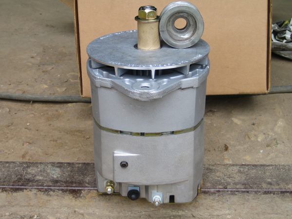

ALEX(ЕЖИК) писал(а):
Форумчане а кто ставил импортные гены на наши Шнивки с верхним расположением гены и какие..
Бесконтактный гена...
135А, 2000Вт, 12000 об/мин, вес 10.8 кг...
Этот красавец обслуживает на грузовике 4 акб по 100А/ч...
Шкив решено оставить Шнивский, ремень постараемся сохранить её же...

GERASIM,
а от какого он авто? марка?номер?
крепление сильно отличается?

romzey
с Американского грузовика, крепление самодельное...
http://www.delcoremy.com/Alt33SI.aspx

GERASIM,
круто...на такой наверно головняк будет потом диодный мост искать :smile_bigsmile:
а это твоя машина на фотке?
если да,то есть на сайте где нибудь фотки на которых можно ее посмотреть во всей красе..интересно очень :
Чудес не бывает....
Какой % мощности данный генератор заберет у движка?
Он для движка на 400 и более л.с. и там если 20-30 уйдет на генератор при макс. потреблении - фигня..., а у нас от 80 л.с.? :
