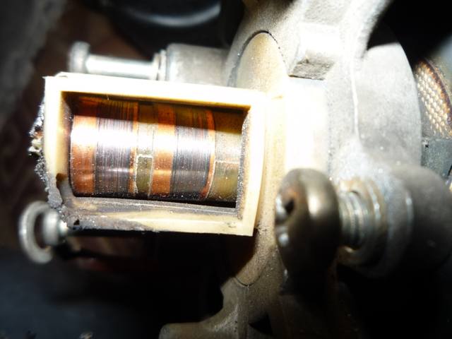

Подниму старую тему про горящий генератор.
Сегодня внезапно загорелась индикация заряда АКБ на панели в "полнакала" и пошел дымок из под капота с характерным запахом горелого прастика. :smile_smile:
Благо дело было не на дороге быстро открыл капот и отсоединил массу.
Дым шел от со стороны диодного моста.
При разборке обнаружилась вот такая печальная картина.
начала правиться крышка в районе клеммы W.
Кстати что это за клемма, она не подсоединена в проводке на генератор соотв. разъема нет ?
Обгорела кремма подключения одной из обмоток статора. Текстолитовая шайба на этом болтике разрушилась, погорел колпак контактных колец.
сами контактные кольца изношены не сильно, подшипники не шумели
вот диодный мост
и крышка
знатоки подскажите что произошло ?
я предполагаю что при прошлом ремонте (а ДМ имел дату выпуска 03.17) этот болтик сильно очень сильно прикрутили, шайба треснула а сейчас выпала.
Есть ли смысл чинить при таких повреждениях или искать и ставить другой.
Кстати плюсовая клеммы не генераторе была закручена хорошо, провода не ней не горели, изоляция цвет не поменяла.

Сообщение Добавлено: 30 дек 2017, 22:16
    100
  •  692
  •   5
  •  02 сен 2011, 07:52
  •  Ульяновск
Вывод W - сигнал на тахометр на каких-то машинах. Сидит на одной из фаз. Но к нашей машине это не относится, этот вывод генератора у нас не подключен.
Обычно такое происходит из-за слабого контакта ДМ - фазный вывод. Такое соединение очень сильно нагревается, и, как показывают случаи, становятся причинами возгорания.
Починить можно. ДМ и пластиковую втулку с пыльником заменить, фазную клемму переобжать. Только нужно удостовериться в исправности остальных компонентов - статора и регулятора напряжения.

Сообщение Добавлено: 30 дек 2017, 23:08
  •  99
  •  26 июн 2017, 23:19
  •  Орел
@necks ,
спасибо за ответ
а как проверить статор и регулятор ?
на статоре провода не почернели, корпус регулятора не погорел, только пыльник около щеток чуть оплавился
