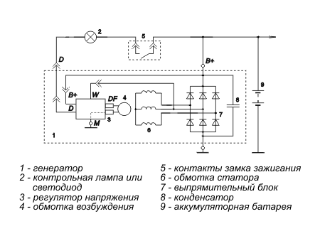

Информация о частоте на РН подается прямо с одной из обмоток
статора еще до выпрямительного диода вывод W.
Потому, на новом РН и болтаются лишние провода.
Во схема:
