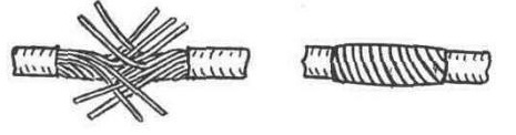

но в связи с тем что провода обгорали я их подрезал, а следовательно о сейчас короче, как сделать удлиннение таких проводов, можно ли пустить каждый провод на клему или обязательно 2 провода на 1 клему .
[url=http://s-u.su][img:f9637f1691]http://s-u.su/s/hz4s2lie.png[/img:f9637f1691][/url]
Кор. МСС В-716(Первопроходец)
Сообщение Добавлено: 09 ноя 2011, 20:52
    2235
  •  6338
  •   34
  •  05 янв 2007, 23:41
Два провода в одну клемму не обязательно. Удлиннить только через скрутку с пайкой, сверху термоусадку, примерно так:
