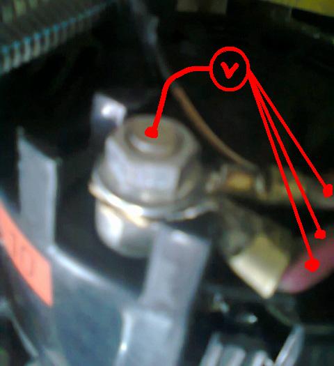

ШЕВРОИД, я вот забыл, ты саму эту клемму менял при смене гены?
клемму к гене? нет конечно!
[color=darkblue:aba8ffc34b]Хочу, чтобы у всех было всё хорошо, а у меня как у всех.[/color:aba8ffc34b]

дак пойми! гена кудато выдаёт ... поэтому греется! куда? (бах башкой об столб!!!) : куда? (бах башкой об столб!!!) : куда? (бах башкой об столб!!!) : : : : : : : :

ШЕВРОИД писал(а):
и она также грелась с родным геной, да?
мой Патриот

sem59, ОНА ОНА РОДИМАЯ

ШЕВРОИД, а заменить чисто ее не хошь попробовать? Может в ее материале (вид металла) дело?

Надо завести, включить ближний и печку на максимум и померить напряжение между болтом генератора и отходящими проводами.
Т.е проткнуть изоляцию провода примерно в сантиметре от клеммы, например, иголкой.
Если напряжение менее 0,02В (две сотых) - клеммы действительно пропаяны и протянуты.

sem59, ПОПРОБУЮ ВСЁ
dmitryu, СПАСИБО ПОПРОБУЮ...

ШЕВРОИД, разбирай гену и смотри место контакта плюсового болта и диодного моста, греется здесь однозначно. А, если пробит силовой диод, то напряжение в сети будет на (1-2) вольта ниже. Можно прозвонить будет и диоды, пробитый диод часто вздувается.
посмотрим.... но это было и с прошлым геной и его разбирали сто раз и протягивали и с пришлой АКБ и с новым... однозначно что то потребляет где-то... но что и где???
На незаведеной не греется или тож греется? Это ж скока надо потреблять, шоб нагреть толстенький провод?
А так то без разборки клеммы ты ее хрен нормально пропаяешь.
Тока вскрывать. Адназначна! :
А лучше купи новую. Старую обреж под корень, провод пролуди сильносвинцовым : припоем, ну и обожми как следует.
Делов то на 15 минут с перекурами
