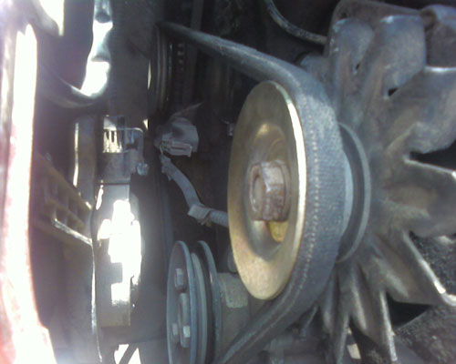

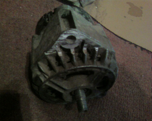

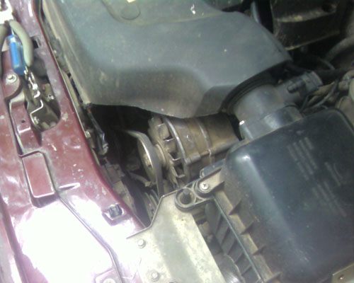

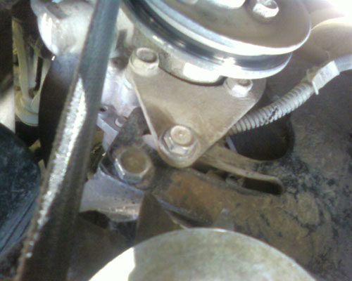

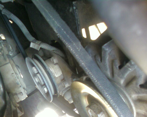

Все в машине осталось штатное, в кронштейне по натяжке ремня гуром просверлили (вверху справа) отверстие на 8мм (смотреть на двигатель), у генератора пришлось уменьшить кронштейн на 3мм, чтобы он входил в кронштейн гура и фиксировался болтом. шкиф купили от классики, установив все на место надели ремень полуклиновый 10*1180 (найти легко любые грузовыу автозапчасти, либо резинотехника 35 руб.) натяжка ремня производится также гуром, купили провод сечением 4мм медный длиной 1300мм и атомобильный медный длиной 500мм + клемы и гофра 500мм все соединили. Старый генератор остался на месте.
1. Генератор и гур
2. Генератор и гур сверху
3. Кронштейн гура.
4. Общий вид
5. Подгонка генератора
