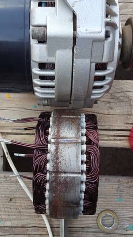

80a в 90a
промыл и смазал G200
вывод "третьей гармоники (синий провод)
подключаем выпрямитель
подсоедием щетки и допдиод для повышения напряжения(в красной термоусадке)
гена готов, лучше чем новый :smile_bigsmile: :smile_yes:
та же участь и прамо 100а
разница в статоре
судя по выводам в статоре 6 обмоток
разница в габаритах
вы3прямитель припаивается к статору
придумал как внедрить допдиод

нашёл старый родной РР поставил кзатэ
14.6 в сразу
ближний+печка 14.4
пока нравится

@sinij_boroda , да выпрямитель менял
белый провод на трёхуровневый
сейчас для опытов и наблюдений поставил родной РР
доб.диод между РР и выводом для него
80а не устраивал при нагрузках ХХ
трёхуровневый поднял напругу, но в пробках не хватало мощности, метромост по 40 минут проезжал
попался ПРАМО 100а с трёхуровневым была красота
"терпел" почти по полной на ХХ
на кзате нашел мост 8 диодов, вывел "гармонику"
испытал, показатели ХХ улучшились
его знакомые потом возили на юг запчастью как переходное знамя, но ни разу не пригодился
на прамо 100а сгорел мост
поставил кзате переделанный
но и там диод кончился
купил бош, но падла не регулируется
нашёл подкову на кзате
и недавно на прамо
по предварительному внешнему сравнению
конструкция боша похожа на прамо
Добавлено спустя 3 минуты 28 секунд:
диоды умирают грязными
