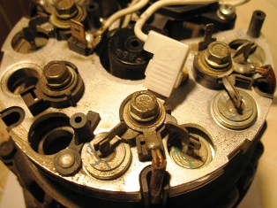

Вскрытие генератора показало, что причина кончины в сгоревшем диоде, сгорел один, но т.к. на ПРАМО мост в пластмассовой окантовке - поплавился до 2ух соседних диодов... из-за чего такое могло случиться?

5zigen, Пробивается (обрывается) диод в основном по трем причинам -
Низкое качество самого диода
Замыкание в сети ( к примеру переплюсовка АКБ, прикуривание не по правилам и т.д.)
Сильный саморазряд, замыкание АКБ - обычно говорят -" сосет много" :smile_nod: , в результате постоянная перегрузка гены, перегрев моста.

5zigen,
диоды запрессованы в скобы.
Обмотки подключаются к диодам через пластиковые изоляторы.
Причина неисправности (скорее всего) - плохой контакт в этом узле.
Необходимо делать протяжку всех соединений ( но без фанатизма) на генераторе, в том числе и на новом.
