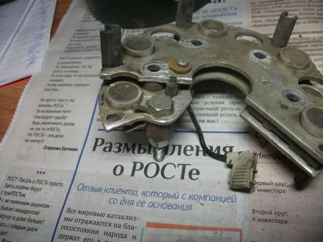

На старом форуме была тема с доработкой диодного моста. Пост от dmitryu. Считаю одним из самых простых и эффективных методов "борьбы за напряжение". Себе так и сделал. Доволен. :smile_yes:
И пррральна! :smile_yes:
В отверстие плюсовой шины тютелька в тютельку входит болт М8. Себе так сделал.
Конденсатор отвалился? :smile_cool:

Фото не моё, а dmitryu.
