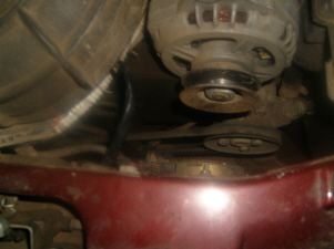

завтра замерию шкив коленвала на машине с плоским ремешком : если он такойже как и у меня то нада точить шкив на гену!! : и следоватьльно дело то всё в генераторе! : : : : :

Вот фото нашего шкива
1:
2:
Сейчас он пока без ремня...

Александра, :? вроде и ненамного он меньше.... с виду вполне полноразмерный шкивок :? и каков диаметр этого шкивка??? : :
