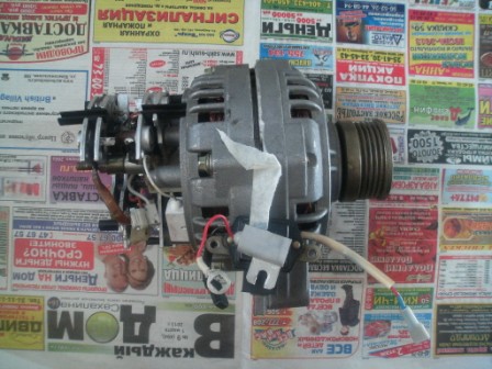

По поводу генератора. У меня с "двухрядным" диодным мостом, примерно такой:

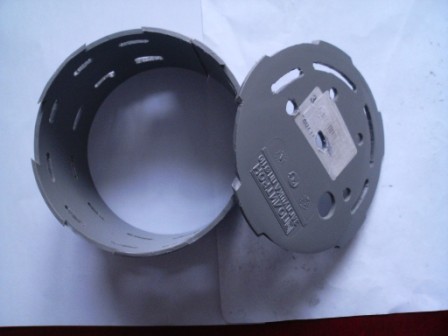

Соответственно, и крышка ИксклюзЯвная:
Нарезал много-много прорезей - напротив-между шинами ДМ-ов, а так же напротив таблетки. Могу с уверенностью сказать: крыльчатка генератора дует и охлаждает ДМ и фазные обмотки на-А-амного эффективнее! :!: :!: :!: За качество фото извините : . По-первости, когда мучился с пробоем диодов, даже добавлял кольцо пластмассовое высотой около 15 мм. между корпусом и крышкой Геныча, в надежде увеличить пропускную способность щелей в крышке. Слишком уж плотно она прилегает к ДМ. А вот прорезать щели в штатной в то время не догадался : .
Попробуйте нарезать подобные щели, генератору дОлжно полегчать!

Генератор на фото - сделал для товарища. Мой "страстотерпеливец выглядит постарше", фото в моей личной Третьяковке : . И тот, и другой - 80А. И у товарища, и у меня - машинки без кАндишнЫ, мощных доп. потребителей нет. Только у него "шепталка" покруче - динамики Ватт по 50.
В принципе, Геныч с доп. диодами и РН с/о легко переделывается на РН н/о - доп. диоды не подключаю, а на фазный вывод ставлю лепесток для провода РН н/о. Всего-то и делов. Одна тонкость, на которую наверное, ни кто не обратил : внимания: на конденсаторе отверстие бокорезами превращено в прорезь - однажды снимал ДМ, чертов винтик М4 упал внутрь генератора, пришлось его снимать и разбирать. А винт поставил другой, подлинее, и больше не выкручиваю его полностью.
