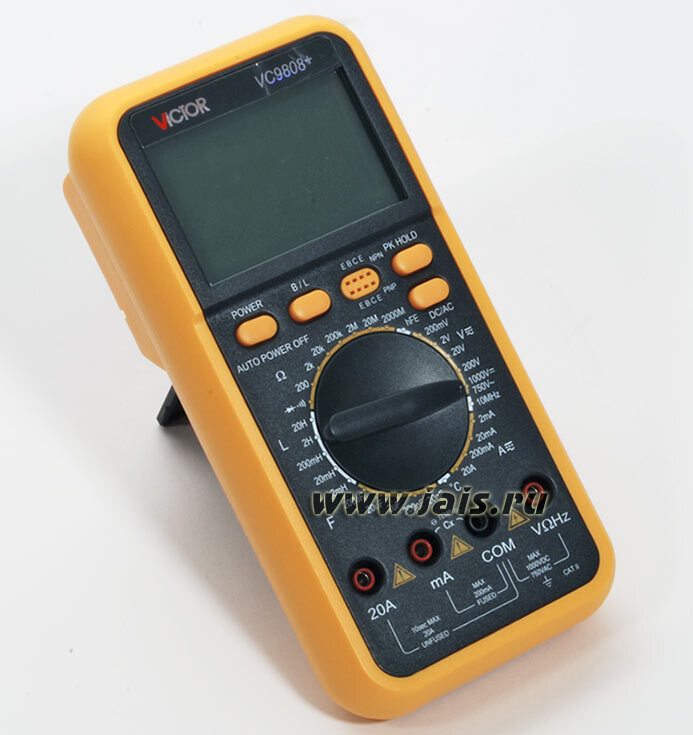

Обычный тестер, ну да ценой повыше, протестить 3 фазное изделие -1 мин за глаза.
Дома такой
На работе Uni -T, с таким же функционалом
Осцилл, понятно, покажет всё , только ему подавай включённый девайс ...

@Vityok , Обычным, который индуктивность не мерит, кз витки не увидишь.
Хороший вариант - дешёвый и к тому же видит плохие кондёры в платах, без выпаивания.
И ещё нагрузить желательно, у меня тоже Виши есть.
О, у тебя ж рыжий прибор всё может, всё в наличии. Можешь легко протестить например нашу катушку сдвоенную , на индуктивном измерении, форсунки, ветиляторы охлаждения, фазы гены сравнить и ещё там чего нить , типа ДПКВ проверить....и талмутов с картинками не нать.
