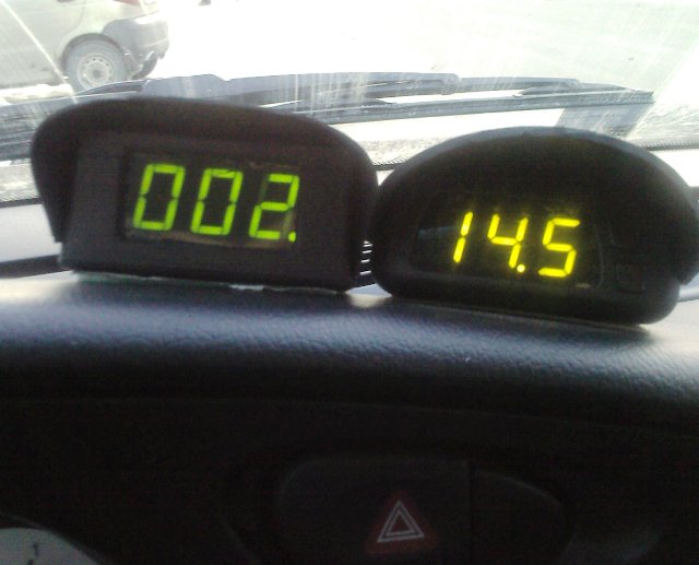

Замерил ток заряда аккумулятора - около 4А. Пока ничего лучше этого не надумал.
Чем и как замерял?
При таком напряжении это скорее всего ток разряда АКБ.

Взял мультиметр, подключил на нём щупы к гнёздам COM и 20A. Запустил двигатель, подключил провод от гнезда 20А к свинцовому контакту "-" АКБ, а провод от гнезда COM - подключил к клемме минусовой (та, что с винтом). Снял минусовую клемму,ток пошёл через мультиметр и показало как раз 4А, а направление тока - в аккумулятор).
На выходных поставлю реле под капот, что бы оно подключало при включении зажигания возбужение генератора сразу к "+" на аккумулятор.
И, кстати, когда буду ставить новый маршрутный компьютер, подключать его буду к "+" сразу на аккумулятор, а вход 12В от зажигания, сделаю так же от реле напрямик к АКБ - будет показывать поточнее,а не с замка зажигания снимать напряжение)

по подключению мультиметра все верно.
Похоже АКБ разряжена.
Я себе поставил амперметр
http://www.raelkom.narod.ru/konstruktor ... index.html
и смотрю величину заряд/разряд.

Интересная штуковина, а я ломал голову и хотел подключать от УАЗа амперметр, только вот про токовый трансформатор - он же шунт не подумал). Спасибо.
