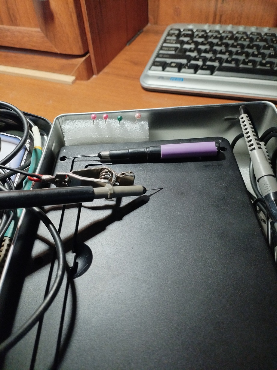

do-vitas писал(а):
прикупил еще пренесносной.
Для диагностики автомобиля полезно дополнить щупами с припаяными длинными швейными иглами и большим крокодилом минуса для захвата за гайку/шпильку.
Ну и обыкновенные булавки с шариками при использовании штатных щупов с крючками-захватами тоже не будут лишними. Всё это позволяет меньше повреждать изоляцию проводов при подключении. Втыкаются в гнездо разъёма вдоль провода до касания с пином. Если это неудобно, то напрямую к проводу, при этом острая игла не рвет изоляцию провода, а оставляет практически невидимую глазом точку прокола.
Дополнительные щупы взяты из комплекта к карманному осциллу и переделаны.

do-vitas писал(а):
нать знать как должно быть.
Не нужно знать величину индуктивности , фаз у гены 3, меж выводами должно быть близкие значения. КЗ одного витка даст сильный перекос значений.
Форсунок 4 -то же самое, есть с чем сравнить.
Катушка сдвоенная-аналогично.
Вентиляторов 2 -так же, если они одинаковы.
Дпкв -должен значительно менять индуктивность, при приближении железки.
Если есть 2 шт, то лучше тот, какой больше меняет индуктивность.
137 на работе, на столе, есть и цифровой, для мобильных дел.

1. Не нужно знать какая индуктивность , фаз у гены 3, меж выводами должно быть близкие значения. КЗ одного витка даст сильный перекос значений.
2.Форсунок 4 -то же самое, есть с чем сравнить.
3.Катушка сдвоенная-аналогично.
4. Вентиляторов 2 -так же, если они одинаковы.
5. Дпкв -должен значительно менять индуктивность, при приближении железки.
1. Для этого их надо распаять. Близкие значения ... а насколько близкие ? Кто допуск установил ? Зато осциллом замечательно виден перекос фаз, что приводит к заметному снижению токоотдачи.
2. Движение иглы так не проконтролировать. На осциллограмме видна точка перегиба, соответствующая переходу иглы в нижнее положение.
3. Пробой изоляции как увидеть ? Работу коммутатора ? Только осциллом.
4. Вентиляторы... Как поймать положение щёток строго на одной обмотке. Их там штук 10, наверное.
5. ДПКВ... Осциллом проверяется пара ДПКВ + зубчатый диск. Или ДПКВ + зуб. диск шкива + ДПРВ + метка на шестерне распредвала = контроль правильности установки фаз ГРМ.

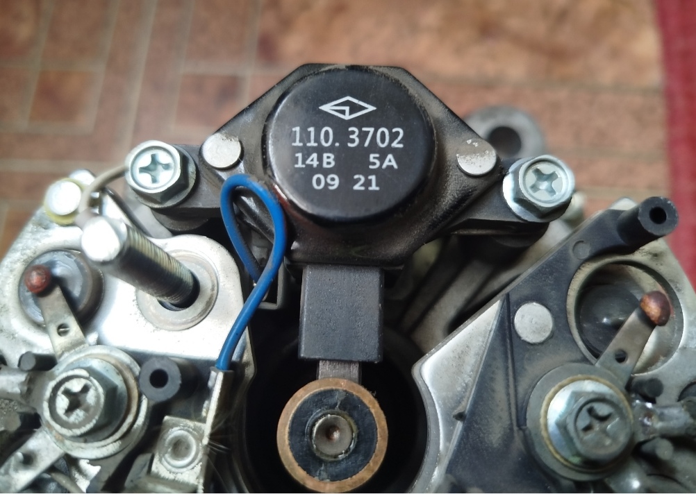

Пришло хорошее тепло, сегодня +14-16. И к моей досаде заметил, что вот этот прекрасный генератор, установленный осенью, показывает 13,6-13,4. Причем после заводки идет небольшая просадка на секунду-полторы, показывает до 10,7-11,2. Максимум сегодня показатели до 13,7 на трассе. Это показания на приборке, но мультиметры подтверждали, что значения правдоподобные. Теперь вот думаю, что с этим делать.
Добавлено спустя 3 минуты 13 секунд:
Подтяжка контактов АКБ и гены ожидаемо ничего не дала
IMG_20250330_131417.jpg [ 293.79 КБ | Просмотров: 151 ]

@Koncord , Разбираться/менять РРН. Сама машинка вряд ли причастна к этому. На всякий проверь диоды выпрямителя, может не все плечи целые, хотя в этом случае без нагрузки должно быть нормально.

@sanyok , гена практически новый, покупал в магазине дилера. Он с первого дня больше 14.2 не показывал, да и то в холода наутро. А так стабильно 13.8 реже до 14.0. С теплом показатель стал ухудшаться. Тоже думаю про замену РН, но вопрос на что его заменить, чтобы гена километров через 300 не сгорел нафиг.
Добавлено спустя 20 минут 19 секунд:
Кстати, РРН есть вот такой, это с "Омеги", который раньше стоял. Снял из-за плохих подшипников. Этот ниже 14 почти никогда не показывал, но не уверен, что подойдет
Добавлено спустя 47 секунд:
Вот он
