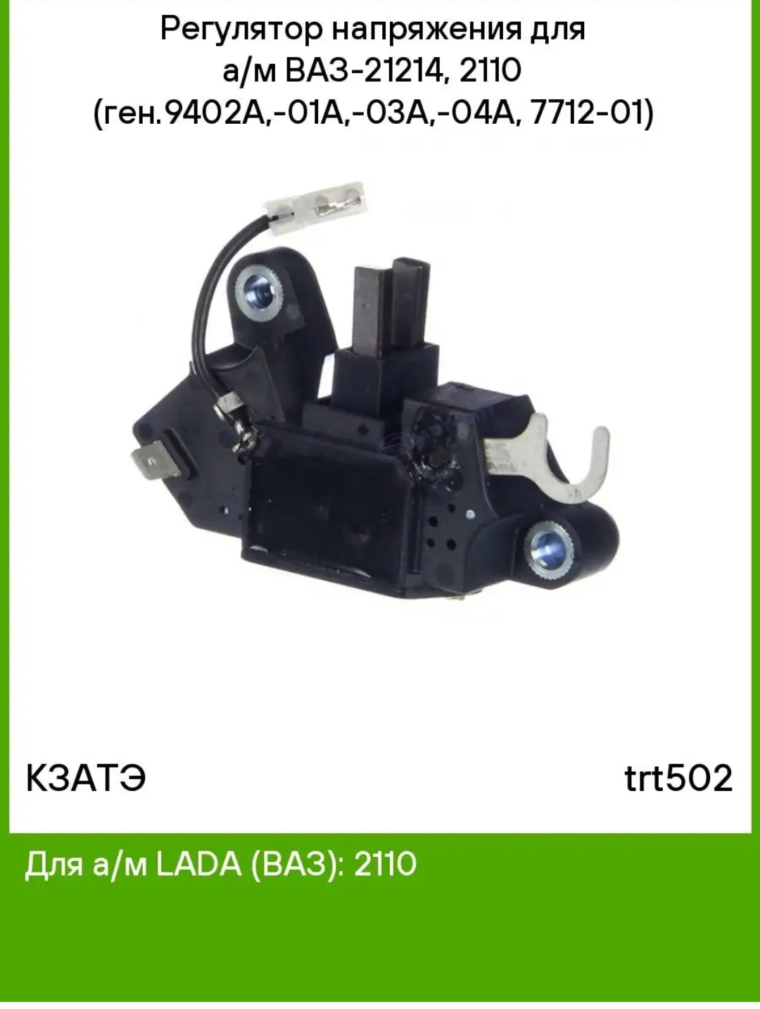

@Rikki , значит 99% дело не в лаке или КЗ, которого нет по мутльтиметру. Будет желание (возможность) все же возьму трехпозиционный регулятор ему. У них процент брака ниже...
Добавлено спустя 8 минут 54 секунды:
Да уж до кучи спрошу есть ли трехпозиционник в место такого регулятора
Вложение:
Screenshot_20241113-185422.jpg [ 269.22 КБ | Просмотров: 158 ]
Находил без клеммы возбуждения, и мне как то непонятно куда её цеплять при замене на трехпозиционник?

@Chek_Fedor ,
У тебя ж вроде с подшем и кольцами дела, типа нового брать иль старый ремонтировать?
Трёхуровневым нужно, чтоб в мосту были 3 небольших дополнительных диода. Если они есть, то наружу лишь провода от щёток нужно вывести.
Да всё, с ними "разобрался" собрал накернив на крышках кучу кратеров ибо из двух генераторов во всех крышках они болтались... Не любят они замену подшипников наверное.
Сейчас оба крутятся тихо и без люфтов, 120А на авто стоит с новыми щетками-регулятором напряжения который на холостых даёт 14,5 а со всеми потребителями около 13,8. А у людей с 3 уровневым дает 14,9 и 15 вольт.
Старый 80А хоть и крутится тихо и без люфта :smile_bigsmile: но зарядку не даёт....
