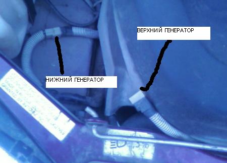

МЫ СДЕЛАЛИ ВОТ ТАК, НО МОЖНО И ТУМБЛЕР В СОЛОН ВЫНЕСТИ, НАМ ДО ЭТОГО ПРЕДЛАГАЛИ ГЕНУ ОТ ВОЛКОДАВА СТАРОГО, ОН ТОЖЕ ПОДХОДИЛ

Александра, И по тумблеру идет автоматическое переключение всей электрики машины на другой генератор? Себе такое же хочу.

Извини, что с ответом долго (инета месяц не было)... теперь по теме: при переключении все будет происходить автоматически, единственное, сбрасываются часы.

Александра, класс себе такое же хочу, жаль что я не перми

Lakec, а вы и по лужам не ездиете???
Я вот на машине 2002 года катаюсь везде и на соревнования, гена переодически мучает.
Щас хочу основной генератор на верх поставить, а на нижний запитать люстру, преобразователь напряжения и все доп. электрооборудование.

Банкир, Как реализуешь расскажи где ставил и сколько по деньгам все это удовольствие вышло. Кстати как скоро будешь все это ставить?
