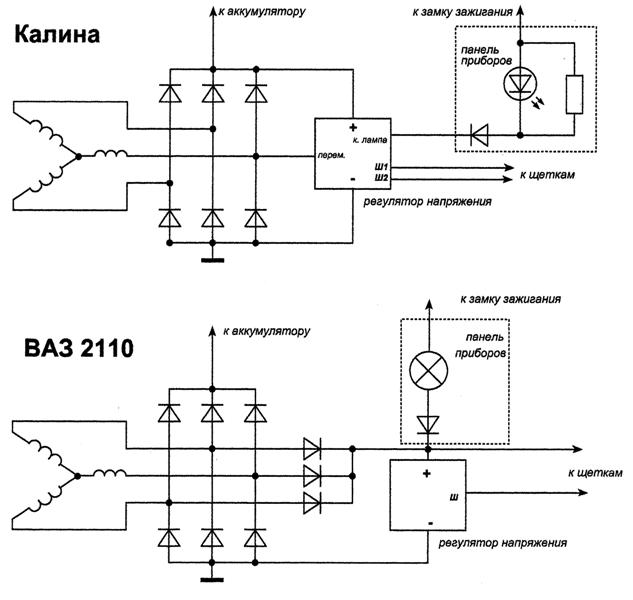

В обоих случаях там еще диод в цепи есть. На диоде что-то падает (никак не могу найти, что там за диод, чтоб узнать сколько).
Диод там в качестве развязывающего элемента, чтобы двиг. глох при выкл. зажигания. Иначе остается питание с доп диодов через лампочку.

Это да, чтоб в обратную сторону тока не было.
Но только инжекторному движку для работы 5-8 ампер нужно.
Через лампочку столько не пролезет. Тем более светодиод.
Да и допдиоды могут не потянуть. Думаю, всерно заглохнет.
Карбюраторному нужно меньше - на ЭПХХ и на образование искры. Может и не заглохнуть. Или дергаться единичными искрами.
Классическое наследие карбюраторов.?
