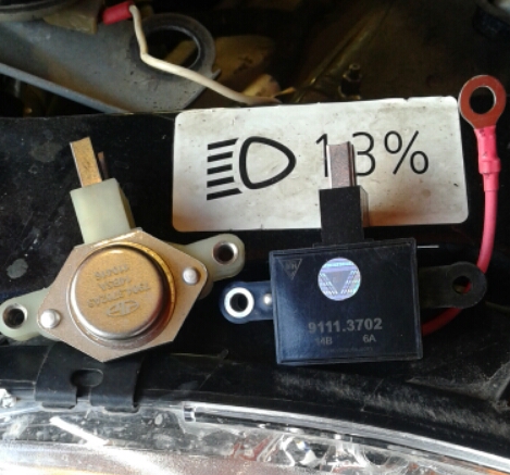

Поставил КЗАТЭ 120А. В нем стоял Белорусский РР. Напруга бала 13,7-13,8В. Заменил РР на ВТН нового образца 9111.3702. Встал без доработок. Напруга стала 14.1В - нагрузка обычная: габариты, ПТФ и температура 95°. Включаю всё - 13,2В. На 1000об. После замены клемм генератора на больший диаметр, с пропайкой, выравнялось показание БК и приборки. До этого БК показывал меньше приборки на 0,3В. До этого пропайка масс ЭБУ мало помогла.
