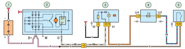

Добрый вечер!
Подскажите пожалуйста, при перегорании диода, расположенного в комбинации приборов (на рисунке блок 3) будет идти заряд аккумулятора или нет? (Лампа с изображением аккумулятора еле-еле светится)
ШН-2002, лифт Штаеровскими пружинами, колеса BFG MT 215/75/15, стальной РПМ, ГП 4.44, трипоиды, траки, СВ рация.

Firefighter,
заряд должен быть только после "перегазовки" двигателя. Аналогично при перегорании лампочки контроля заряда.

Евгений 977 писал(а):
Firefighter,
т.е. не диод не резистор не влияют на наличие заряда?

Firefighter,
в приведенной схеме генератора - с тремя дополнительными диодами для питания ОВ - не влияют.
После запуска двигателя зарядки от генератора не будет ( если с клеммы 12 не приходит напряжение). После перегазовки зарядка появляется - питание идет от дополнительных диодов.
Проверено на "Ниве" лет 10 назад. Отсутствовала лампочка зарядки в приборке. Зарядка появлялась после перегазовки.
